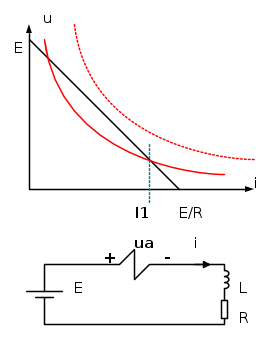

Supponiamo di avere un circuito costituito da una resistenza R, un induttore L e un generatore di tensione E in serie. R è collegata al polo + di E e a un capo di L; L è collegata a un capo di R e al polo - di E.
Se devo trovare la legge che governa il circuito non ho problemi, ma supponiamo di interrompere il collegamento tra E ed R, cioè il filo che parte dal + di E si interrompe, c'è uno spazio di aria e poi riparte il filo collegato al capo di R. Come faccio per trovare la differenza di potenziale che si instaura tra i due capi dell'interruzione?
Il circuito sarebbe quello disegnato qui sotto.... vorrei un aiuto su come trovare V1-V2

Ragionando un po' mi è venuto in mente che lo spazio tra V1 e V2 lo posso considerare come un condensatore... cosa ne dite?
Il problema sta proprio nello stabilire il modello circuitale con interruttore aperto.
Nella realtà ciò che succede all'apertura dell'interruttore è una sovratensione tra i suoi poli che determina nel dielettrico interposto l'insorgere di un arco elettrico. L'arco elettrico è schematizzabile come un bipolo non lineare la cui caratteristica esterna
è decrescente con la corrente (curve in rosso nel disegno che segue)
Applicando Kirchhoff al circuito in presenza dell'arco sarà
risolvendo la quali si trova l'andamento della corrente. Naturalmente occorre conoscere l'espressione matematica di
Però possiamo fare le seguenti considerazioni
Se la caratteristica d'arco e come quella rossa tratteggiata, la derivata della corrente è sempre negativa, il che significa che la corrente, che inizialmente ha valore
, diminuisce con costante di tempo
con
resistenza complessiva del circuito.
Se invece la caratteristica d'arco e del tipo rosso continuo, la derivata della corrente è negativa tra
ed
; poi diventa positiva. Ciò significa che la corrente si stabilizza sul valore
