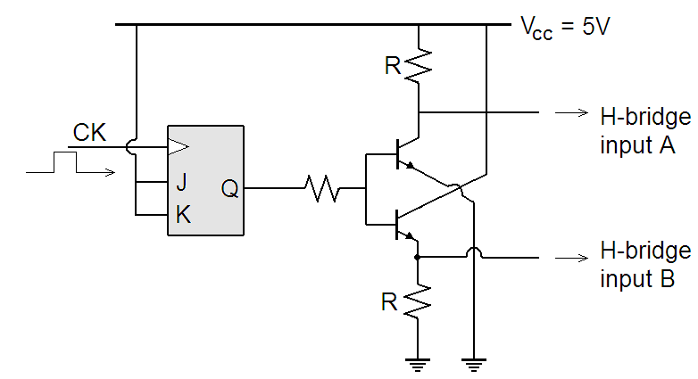

Fin dalla prima risposta di schgor mi sono convinto (a ragione) che la strada da percorrete è costituita dal (grazie schgor!) 4060b che, dopo un tempo prestabilito t1 (6 ore), aziona un ne555 che, da quel momento, mantiene acceso il relè del motorino (ho solo 5 o 12V) per un tempo desiderato t2 ( qualche secondo, bisogna vedere quanti riduttori metto al motorino). Se giunti a qua mi fate un gesto di assenso io, oltre a commuovermi, proseguo esponendo i prossimi problemi:
1- Salvo che per la soluzione rulli di TardoFreak, per altre necessiterei di un inversione di rotazione del motorino ad ogni attivazione da parte del 555. Prima attivazione, senso orario. Seconda attivazione, senso antioratio....2n-esima attivazione, senso antiorario di nuovo. Come fare?
2 - Vorrei impedire al circuito timer di avere un impulso di on subito all'avvio, che attivi perciò il motorino appena accendo la macchina, ma che conti da quel momento le 6 ore. Funziona già così di default?
Per TardoFreak: due mattarelli magari sono un po' troppo spessi, io mi dedico prevalentemente ad uova di quaglia e fagiano, e poi sarebbero pesanti, mi ci vorrebbe un motore serio. Però mi piace il tuo senso pratico.

Forse ho trovato, un po' grezzo....ma che ne dite?
