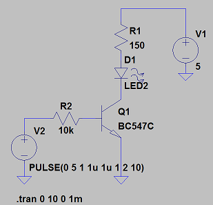

Salve vorrei fare un circuito dove utilizzo il transistor come interruttore per accendere il led . Qualcuno mi può aiutare disegnandomi uno schema ?

Quale tipo di led? Che tensioni hai a disposizione?

no è un circuito che voglio vedere costruito un po per capire come funziona il transistor usato come interruttore , non so neanche io quali tensioni mettere , aiutatemi voi =)

Di norma una roba del genere:

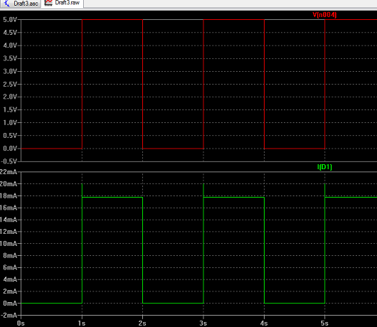

Se Vcc=5V, il BJT è un BC547(ad esempio), e il pilotaggio in base è sempre a 5V (colleghi 5V, per accendere il led, colleghi a massa per spegnerlo), e il led è un led classico 20mA, diciamo che un Rc=100 o 220 o 330 ohm (dipende da quanto vuoi che sia luminoso il led, 100 ohm piu' luminoso, 330 ohm meno luminoso) Rb=10k ohm dovrebbe andar bene.
Esempio di simulazione con led da 2V 20mA, pilotaggio in base a 5V (funzione rossa) e relativa corrente che scorre nel led (funzione verde, circa 18 mA).

Messaggioda Foto Utentedaviskizzo » 6 mag 2013, 19:55
vicino a rb c'è una specie di onda quadra , però non ho mai visto un simbolo di quel genere cosa sarebbe ??

Messaggioda Foto Utenterusty » 6 mag 2013, 19:58
E' il simbolo di un segnale digitale, diciamo che puoi vederlo come un "pulsante" che collega l'ingresso a Vcc e a massa alternativamente (un' onda quadra ad esempio tra 0 e 5V massimi).
Se preferisci puoi usare un pulsante normalmente aperto (NA), quando pigi s'accende il LED :-)
