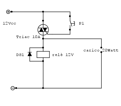

Questo e' il circuito. La mia domanda non mi sembra così strettamente legata al circuito.. vorrei semplicemente sapere se un relè può essere direttamente collegato all'alimentazione senza che in serie ad esso si debba mettere (ad esempio) una resistenza per ottenere una caduta di tensione. Questo indipendentemente dall'esistenza del triac posto in serie, il quale dovrebbe far cadere all'incirca 1Volt.

Un rele` con bobina fatta per lavorare a 12V puo` essere collegato direttamente alla tensione di 12V, senza nessuna resistenza di mezzo.
Il circuito che hai disegnato mi sembra abbastanza opinabile, ad esempio come si spegne il triac?

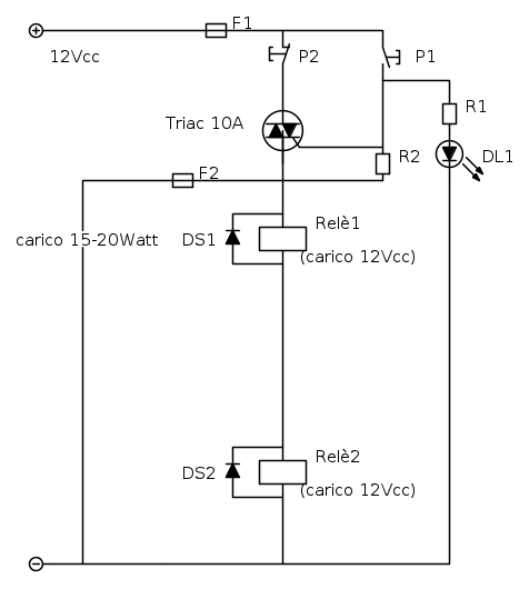

Candy
- Messaggi: 10123
Ho aggiunto qualche componente del circuito in modo tale che si vedesse tutto ciò che interessa il funzionamento del relè!
Per quanto riguarda ciò che si vede.. con la pressione di P1 il circuito si chiude (a riposo il tasto P1 torna ad essere aperto), anodo e katodo del triac si chiudono e vengono alimentati il carico e i due relè. Alla pressione di P2, il circuito si apre nuovamente (a riposo il tasto P2 torna ad essere chiuso).
Altre note:
F sono fusibili, i due diodi servono per la scarica dei relè quando si diseccitano, il led dl1 si accende solo durante la pressione di P1, R2 (alto valore ohmico) serve ad evitare che si attivi accidentalmente il triac; il carico 15-20Watt sono luci.
Io volevo evitarvi di dover capire tutto il circuito poiché la mia domanda in sostanza si fermava solamente al funzionamento di un relè!

No, non va bene: ci sono due rele` da 12V collegati in serie, con tensione di alimentazione di 12V. Bisogna collegarli in parallelo.
