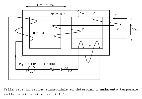

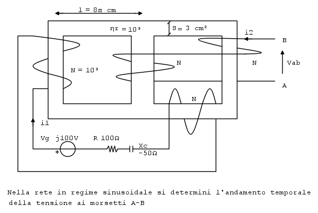

Salve a tutti, come da titolo avrei bisogno di un aiuto con il seguente circuito magnetico:

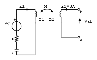

La mia idea per calcolare V_{ab} è quella di trasfromare il circuito magnetico nel circuito elettrico Generatore Vg-Resistore R-Condensatore C-Induttore L_1-Induttore L_2.

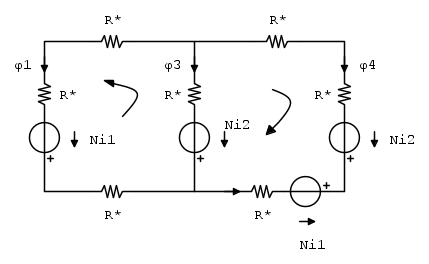

Per farlo risolvo il circuito elettrico equivalente al mio elettromagnete, che è il seguente:
Con R^*=\frac{l}{\eta _r\cdot 4\pi 10^7\cdot S}
Le equazioni che uso sono:
\Phi_1 =L_1i_1+Mi_2=N(\varphi _1+\varphi _2)
\Phi_2 =L_2i_2+Mi_1=N(\varphi _3+\varphi _4)
Le quazioni del cirucito elettrico equivalente che uso per trovare i flussi \Phi e quindi le induttanze L, sono
4R^*\varphi _1 - R^*\varphi _3=N(i_1-i_2)
4R^*\varphi _4 - R^*\varphi _3 - R^*\varphi _2 =-Ni_1
\varphi _4=-\varphi _2
\varphi _1+\varphi _3+\varphi _4=0
Fino ad ora è tutto giusto, o c'è qualcosa che non va?

EDIT: me lo sono scordato nel circuito elettrico, ma \varphi _2 è quello relativo al generatore Ni_1 in basso, nel ramo orizzontale della maglia dove ho anche \varphi _3 e \varphi_4: l'unica freccia senza parametro.

Messaggioda Foto UtenteRenzoDF » 29 giu 2016, 14:53
La tensione te la chiedono a vuoto, di conseguenza puoi semplicemente osservare che il flusso circolerà solo sulla maglia esterna mentre sarà nullo nella colonna interna; L1 ed M saranno quindi determinabili senza risolvere nessun sistema, ricordando le loro definizioni.

Sto facendo l'esercizio e comunque una L_2 la trovo. Non credo ci siano errori di conto perché ho trovato lo stesso coefficiente M per entrambi i flussi. Quindi devo considerare siaL_1 che L_2 ed M. Una volta che trovo L_1, L_2 ed M, come si trasforma il mio circuito?
Diventa qualcosa del genere?
M<0
Grazie! :D

Messaggioda Foto UtenteRenzoDF » 30 giu 2016, 14:21

DLz ha scritto:... come si trasforma il mio circuito?
Diventa qualcosa del genere? ...
M<0
Si.

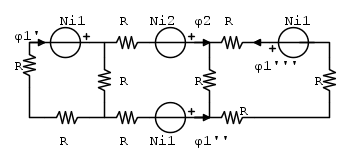

2) Consideriamo ora il seguente schema elettrico equivalente:
Ho tre maglie principali: scelgo i tre flussi principali:\varphi_1', \varphi_1'' e \varphi_1'''. Poiché le maglie non hanno generatori in comune, devo considerarle come scollegate tra loro e quindi
\varphi_2=-\varphi_1''
e non
\varphi_2=-\varphi_1''-\varphi_1'''
e nemmeno
\varphi_2=-\varphi_1'''
Giusto? Lo chiedo, perché ho visto che gli esercizi svolti che ho, lo fanno sempre. Io se dovessi trattare i flussi come correnti, scriverei
Grazie! :D
