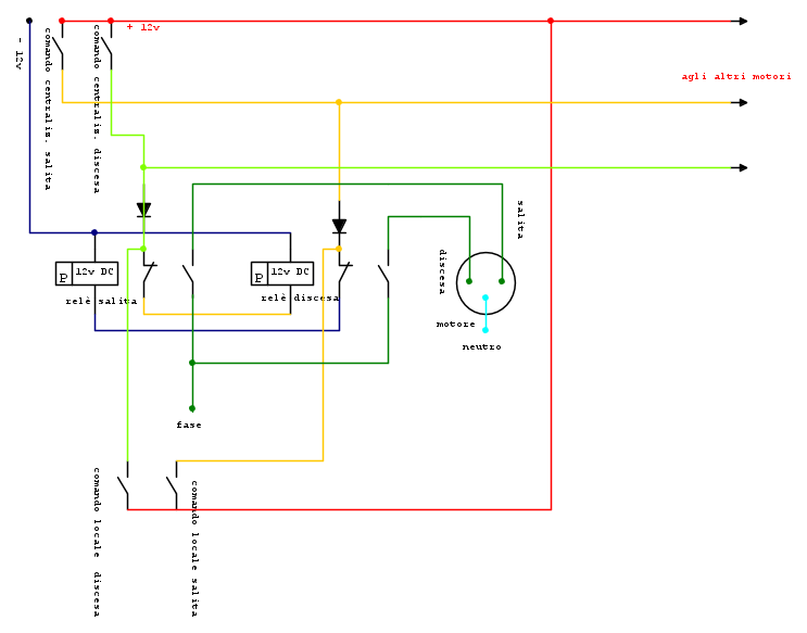

[17] Re: Tapparelle Elettriche
Messaggioda Foto Utentenicu » 5 ott 2012, 18:46
Ciao,
Ma se si hanno i motori con fine corsa non basta portare nel cassonetto, oltre il neutro e la terra, 4 fili ? 2 dal saliscendi della camera e 2 dal saliscendi centralizzato ? Il relè non dovrebbe servire più, giusto ? Certo quando si è sicuri che non vanno premuti contemporaneamente tasti da postazioni diverse ...
Grazie.
Foto Utentenicu
Messaggi: 14
Iscritto il: 12 set 2012, 7:14
[18] Re: Tapparelle Elettriche
Messaggioda Foto Utenteattilio » 5 ott 2012, 19:32
Non ho letto tutta la discussione, ma se hai più di una tapparella,
così facendo, quando azioni localmente una tapparella, movimenteresti anche tutte le altre connesse al comando centralizzato.

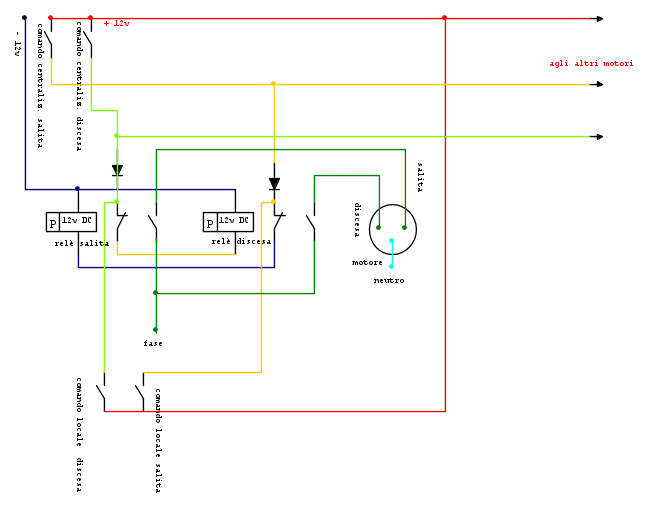

[20] Re: Tapparelle Elettriche
Messaggioda Foto UtenteCGIUSEPPE61 » 5 ott 2012, 20:45
Salve , allego questo schema . Il sistema prevede due relè monostabili a due contatti no-nc e verrà alimentato da tensione 12 DC. Lo schema si riferisce a un singolo motore , eventualmente per altri apparecchi bisognerà fotocopiare lo stesso schema.
Il sistema ha funzione comando centralizzato e locale . Grazie ai diodi, eventuale comando locale non permetterà il passaggio del positivo evitando il comando totale. Infine il sistema può accettare solo comando o in apertura o in chiusura . O_/ :ok:
