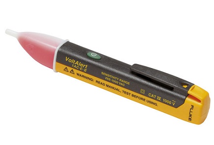

Sono d'accordo, per quello scritto da mir, l'uso del "rivelatore di tensione" parlando del cercafase elettronico, come lo uso io, non è altro che un modo in più, per rendersi conto che, faccio un esempio: nella scatola di derivazione dove intervieni, e hai già provato la presenza o no, di tensione con il multimetro, passando il R.T. in tutta la scatola ti puoi rendere conto, se c'è la presenza di tensione in una cordicella che passa all'interno della scatola non facente parte della stessa alimentazione che credevi di aver staccato, oppure in una scatola per frutti, la apro e con il R.T. mi rendo conto subito se c'è presenza di tensione, ancora, ho un cavo nel cantiere, volante, avvicino il R.T. e vedo se è un cavo alimentato o no. In questo caso prima di mettere le mani sulla presa volante dello stesso cavo, controllo con il multimetro.
In allegato il R.T. occhio: ci sono rivelatori e rivelatori.

Pierluigi2002 ha scritto:...un cavo nel cantiere, volante, avvicino il R.T. e vedo se è un cavo alimentato o no.
questo è un caso in cui la necessità di capire solamente se c'è tensione sul cavo o meno per eseguire dell everifiche a campo senza dover fare misure e senza dover operare in alcun modo sull'impianto può tornare utile il rilevatore di tensione,ovvio ch ese poi si dovrà intervenire su parti di impianto prima di operare la verifica con ilmultimetro a valle o a monte del cavo o nell aparte di circuito interessata è d' obbligo.
Per mir:
Gia citato:

L'utilizzo del Multimetro per una corretta verifica che non lasci alcun dubbio (si tratta sempre della nostra o altrui sicurezza) è sacrosanto. Ci vengono però in aiuto dei sistemi molto semplici e rapidi quando dobbiamo identificare dei cavi in tensione e non abbiamo a disposizione né la partenza, né l'arrivo di quella determinata linea (basti pensare ai cavi posati in canale lunghe magari centinaia di metri).
Da quando mi è stato dato in dotazione il "Cercafase" volt ALERT della Fluke non ne ho mai più potuto fare a meno, specialmente durante gli interventi di ricerca guasto dove la rapidità di verifica è fondamentale.
E' uno strumento buono .. ma occorre fare attenzione specialmente alla sua batteria in quanto quando è prossima alla scarica totale, la veridicità del test ne risente un po'.
Altra pecca è che non è sensibile alle armature dei cavi (e dove lavoro io purtroppo ce ne sono moltissimi).
In definitiva, ritengo fondamentale l'utilizzo del Multimetro prima di effettuare qualsiasi intervento a contatto diretto con le parti attive .. ma una buona "Penna Fluke" (come la chiamo io) nel marsupio può sempre tornare utile.
