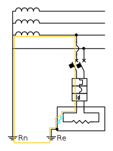

Messaggioda Foto Utenteattilio » 2 mag 2014, 0:03
ivano ha scritto: e' risaputo che la sicurezza non sono tanto i 30ma ( che se non interrotti tempestivamente possono essere mortali ma e' data dall'alta velocita' del dispositivo ad aprire il circuito
Infatti lo scopo del differenziale è quello di limitare la tensione di contatto a valori "accettabili", ovvero non in grado di condurre correnti "pericolose" tra il soggetto interessato, la parte attiva (o meglio la massa guasta) con cui esso entra in contatto e la richiusura verso terra, tipicamente questo valore è fissato a 50 V in corrente alternata a 50 Hz.
Purtroppo molti cadono nell'ambiguità del termine con cui questo dispositivo (il differenziale) viene comunemente identificato: "salvavita", che come sanno anche i muri è solo un nome commerciale.
MMyers560 ha scritto:nel video si dice che toccare i puntali della saldatrice non sia pericoloso in quanto scorre bassa tensione anche se alta corrente.
Attenzione a distinguere comunque tra un contatto indiretto o diretto unipolare e un contatto bipolare (contatto con due fasi o tra fase e neutro).
In quest'ultimo caso, il differenziale può anche non sentire alcuna corrente di guasto (e quindi non intervenire) poiché nel gioco delle impedenze il corpo umano è visto prevalentemente come un carico e come tale viene "alimentato".

Messaggioda Foto Utentegioca21 » 2 mag 2014, 16:21
Attilio ha scritto: lo scopo del differenziale è quello di limitare la tensione di contatto a valori "accettabili"
Questa frase mi sembra ambigua.
E' vero che il livello di sicurezza è accettabile se Re x Idn è inferiore a 50 V (per sistemi TT e ambienti ordinari) ma la tensione di contatto dipende dalle impedenze dell'anello di guasto e in misura preponderante dalle resistenze degli impianti di terra del distributore e dell'utente. Il differenziale può solo interrompere l'alimentazione il più in fretta possibile.

Messaggioda Foto Utenteattilio » 2 mag 2014, 18:08
Sì, ho semplicifato troppo.
Ma non mi sembra scorretto dire che per limitare la tensione sulle masse (oggetto di guasti di isolamento) a valori accettabili, viene impiegato un dispositivo di interruzione automatica del circuito sensibile alla corrente di squilibrio vettoriale tra i conduttori attivi del sistema.
Tale dispositivo deve avere un valore di corrente differenziale nominale in accordo con la resistenza dell'impianto di terra per soddisfare appunto la relazione (che tu stesso hai ricordato) che lega tensione (i 50 V di prima), corrente (la nostra incognita) e resistenza, quella di terra.

Messaggioda Foto Utentegioca21 » 2 mag 2014, 19:42
Attilio ha scritto:Ma non mi sembra scorretto dire che per limitare la tensione sulle masse (oggetto di guasti di isolamento) a valori accettabili, viene impiegato un dispositivo di interruzione automatica del circuito sensibile alla corrente di squilibrio vettoriale tra i conduttori attivi del sistema.
Ok, ma lo trovo sempre un po' ambiguo perché la presenza del differenziale non altera le tensioni di contatto. Quello che risulta drammaticamente ridotto è il rischio.

Messaggioda Foto UtenteElectro » 2 mag 2014, 20:01
gioca21 ha scritto:...la presenza del differenziale non altera le tensioni di contatto.
Perché?
Foto UtenteElectro
2.127 2 2 8
Messaggi: 1327
Località: Bari
[30] Re: Tensione e corrente: quanto diventa pericolosa?
Messaggioda Foto Utentegioca21 » 2 mag 2014, 20:44
perché la sua impedenza interna è trascurabile rispetto a Rn e Re.
