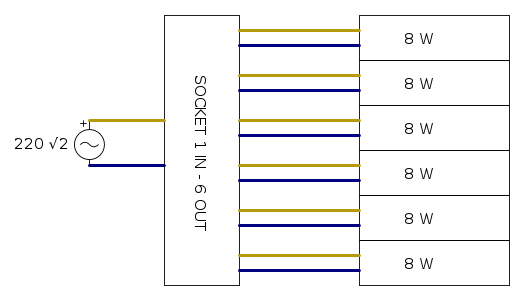

Avrei bisogno di fare dei collegamenti con la tensione di rete, cosi:
Ed il mio dubbio riguarda il socket da usare. Dovrebbe supportare una potenza \geq 60 W (giusto per sovradimensionare un po').

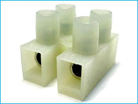

Ho pensato ai mammut:
Ma non sono un esperto a riguardo, non sono un elettricista e mi occupo di tutt'altro, ma cerco solo di usare il mio buonsenso.. Se non sbaglio, non esistono dei mammut 'sdoppiatori', o magari potrei arrangiarmi con i collegamenti..
Ecco, sono indeciso su quali connettori usare.
Cosi, prima di andare in negozio e tartassare il rivenditore di domande, ed evitare incomprensioni dovute a madrelingue diverse, chiedi a voi, in italiano, su quale soluzione orientarmi. :mrgreen:
Ringrazio in anticipo.

Collegamenti a portata di mano delle persone? Usa una ciabatta con 6 prese?
Altra situazione ed altre esigenze? Descrivile.

mario_maggi ha scritto:Altra situazione ed altre esigenze? Descrivile.
Ciao Foto Utentemario_maggi, grazie per il tuo interesse.
Hai ragione, non sono stato dettagliato. :oops:
I collegamenti non saranno a portata di mano delle persone. L'unica persona che toccherà questi fili e connettori sarò io, in caso di manutenzione. Devo solo collegare dei tubi di luce attinica e relativi ballast alla tensione di rete.
Grazie di nuovo.

Ciao Foto Utentesimo85.A giudicare dal disegno che hai riportato quel tipo di connettore ti serve per alimentare i ballast del tuo bromografo, se così fosse quel tipo di morsetto andrà installato nel case del dispositivo quindi una connessione definitiva. In merito al tipo di morsetto ora non mi viene un modello specifico, ma permettimi di dissentire dall'utilizzo dei mammut, in quanto il serraggio della vite va ad incidere direttamente sul terminale del cavo anche a tagliarlo se la pressione di avvitamento è elevata, a meno di non aver intestato il conduttore con dei terminalini, si ridurrebbe così la sorte di taglio della testa del conduttore.
Tutto questo per dire che se proprio vuoi utilizzare dei mammut vedi di riuscire a trovare il tipo a serraggio indiretto (hanno interposto tra la vite e la testa del cavo una lamina di protezione), o ancora meglio utilizzare dei morsetti a barra din che si utilizzano nei cablaggi di quadri elettrici; costano di più di una stecca di mammut e richiedono un lavoro maggiore di installazione e di spazio ma sono efficienti e destinati a cablaggi che durino nel tempo ... ;-)

Ciao Foto Utentemir, grazie anche a te per il tuo consiglio. :ok:
Oggi o domani vedró di andare in negozio e mi orienteró sui mammut a serraggio indiretto, o mal che vada, i connettori din.

dallo smartphone non riesco ad allegarti il link, cerca morsettiere unipolari zetapiù sul portale Cembre
ovviamente te ne servono due da almeno 6 poli ciascuna, penso che quelle da 2,5 mm^2 farebbero al caso tuo
ciao

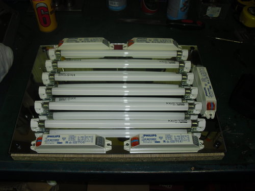

Ecco una anteprima della base interna.
Ho fatto un po' di foto, sto raccogliendo le info per un prossimo articolo.
