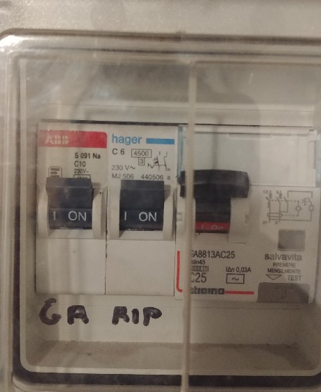

Problema: salta il differenzile magnetotermico dell'appartamento, abito in un condominio. Era già sucesso 6 anni fa e l'elettricista aveva risolto cambiando il vecchio magnetotermico differenziale da 25amper curva c e installando uno da 20amper curva c. Non capisco il ragionamento che hanno fatto gli elettricisti di allora #-o
In base a cosa hanno messo 25c e poi 20c?
Impianto elettrico 1969, solo in cucina, bagno, studio dove ci sono gli elettrodomestici più potenti abbiamo cambiato i cavi aumentandoli e cambiando le prese (nel 1993). Nell'altro bagno, nelle camere e in soggiorno c'è il vecchio impianto del 1969 con cavi rigidi e presa da 10amper con cavi di sezione 1.5mmq mi pare quindi supportano circa 9amper (penso).
1 frutto cavi.jpg (54.2 KiB) Osservato 1129 volte
Poi nel sotto scala del condominio dove sono posti i contatori dell'enel c'è una centralina con Garage, Ripostiglio e un altro che penso sia generale che è un 25c.

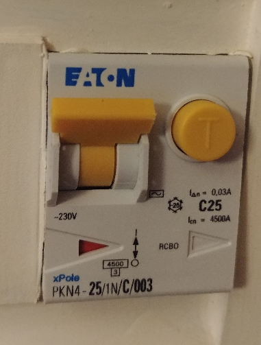

Ora ho provato a cambiare il magnetotermico che avevo da 20c con uno che mi ha dato provvisoriamente un venditore sotto casa, lui mi ha detto che è meglio montare il 25C che ho provveduto a montare come da foto sotto.
per ora la corrente non è più saltata, ma il 25C mi sembra assolutamente sbagliato. Ho contratto da 3 kW quindi il 16amper dovrebbe essere sufficiente. Ma come mai 6 anni fa che ho chiamato l'elettricista mi ha montato un MT DIFF da 20C?
Inoltre avendo i fili di sezione ridotta (mi sembrano 1.5mmq ho misurato con il calibro, sono unici e rigidi non arrotolati come quelli nuovi) dovrei usare un 10C per proteggere la sezione più debole o sbaglio? Però se metto un MT da 10A poi arrivo a 2.3 kW e quando accendo phon , lavastoviglie ecc mi salta la corrente.
Quindi cosa metto come differenziale magnetotermico nell'appartamento? ?%
Io pensavo a un 16amper con interruzione 4.5KA e di classe A (conviene rispetto AC?)
