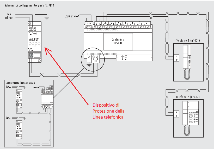

[4] Re: Protezione dispositivi telefonici da fulminazione dirett
Messaggioda Foto Utentekiba » 27 lug 2015, 9:24
Grazie della risposta Foto Utenteivano
Intendi per caso qualcosa del genere?

[5] Re: Protezione dispositivi telefonici da fulminazione dirett
Messaggioda Foto UtenteTITAN » 27 lug 2015, 12:53
con una fulminazione diretta puoi mettere quello che vuoi , cerca solo di usare un telefono Wireless.

[6] Re: Protezione dispositivi telefonici da fulminazione dirett
Messaggioda Foto Utenteivano » 28 lug 2015, 14:37
intendo proprio questi.
vengono prodotti dalle maggiori marche,mettterne anche sulla linea elettrica.
x TITAN la fulminazione diretta e' un evento eccezionale.
anche quelli cordless vanno protetti
