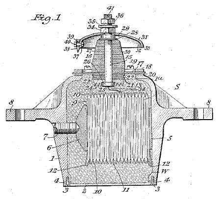

Ad ogni modo una ricerca su http://www.google.com/patents
mi porta (per ora) ad indicare l' Agosto del 1921 come data di prima apparizione del termine capacitor,
nella richiesta di brevetto "CONDENSER LEAD AND TERMINAL"
http://www.google.com/patents?id=3OB4AA ... &q&f=false
nella quale compare sia il termine condenser sia il termine capacitor, che recita
"This invention primarily relates to condenser lead and terminal ... Figure 1 is a sectional elevation of the assembled condenser; ... The drawings show a complete electrostatic condenser (termed a "capacitor")..."
interessante anche il 1,818,010 del 3 Febbraio del 1923:
"ELECTRICAL CONDENSER AND METHOD OF MANUFACTURING THE SAME" di VICTOR E. ROSEN, che (curiosamente) sembra vengano usati per distingure la costruzione a base laminare da quella a base tubolare.
http://www.google.com/patents?id=hT9YAA ... &q&f=false
