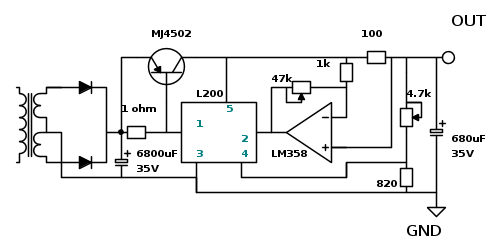

Comunque, come promesso e per andare avanti, ho fatto quello che potrebbe essere lo schema definitivo e lo ho sbrogliato a beneficio di Foto Utenteantonyb:
questo lo schema elettrico:

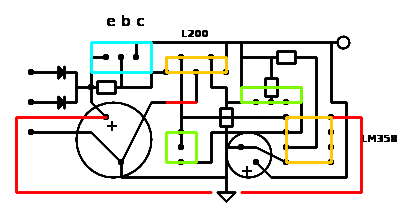

e questo lo sbroglio che necessita di qualche spiegazione:
In azzurro ho segnato i terminali cui andra' collegato il BJT; con il verde quelli dei due potenziometri e con il giallo sia i pin del L200 che quelli del LM358.
In rosso ho contrassegnato una connessione che si interseca con altre che non ho potuto evitare e che dovra' essere fatta con un ponticello sulla parte superiore del PCB.
Prego controllare lo sbroglio; io l'ho gia' fatto ma e' meglio che lo riguardi qualcun altro :mrgreen:
P.S. Gli schemi sono stati corretti 8/10/13 ore 20.34 secondo quanto detto nei post seguenti.

Solo una cosa non capisco: come mai hai ridisegnato lo schema? Non potevi riutilizzare quello che avevo proposto in precedenza? :?
Peraltro vedo alcune incongruenze, soprattutto nella limitazione in corrente...
Io intanto procedo con la prototipazione su breadboard, verifichiamo le caratteristiche dinamiche del circuito prima di sbrogliare... magari è instabile (di sicuro lo è per certe combinazioni di Cout e relativa ESR...)!

brabus ha scritto:Peraltro vedo alcune incongruenze, soprattutto nella limitazione in corrente...
Si anch'io vedo un paio di erroretti: manca una resistenza sull'ingresso invertente dell'lm358 e quella in base al PNP dovrebbe essere 1ohm, non 10ohm.

brabus ha scritto:Solo una cosa non capisco: come mai hai ridisegnato lo schema? Non potevi riutilizzare quello che avevo proposto in precedenza? :?
Ho provato a copiare il tuo ma me lo restituiva privo di alcune parti; probabilmente usiamo una versione diversa di FidocadJ.
Per quanto attiene l'incongruenza di cui parli, non per nulla avevo chiesto un controllo; vedo infatti che ho dimenticato una resistenza. :mrgreen:
Non so se riesco a correggere stasera, ma domattina provvedo senz'altro.
Ho provveduto alle correzioni oggi 8/10/13 ore 20.38

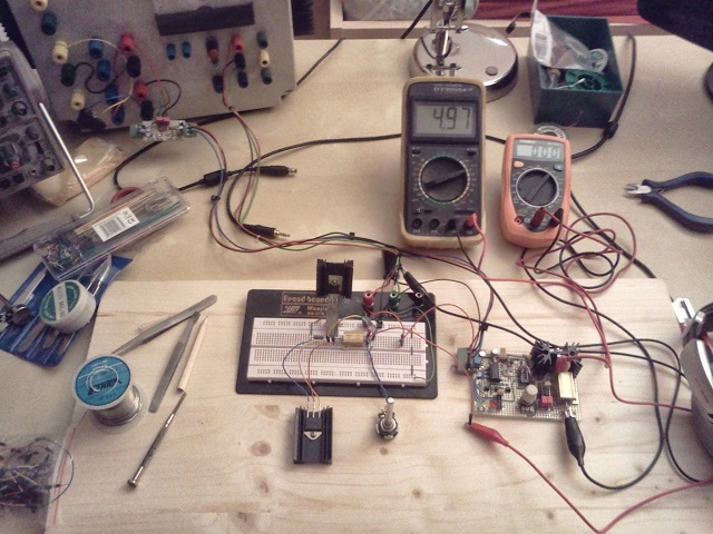

...ed ecco il prototipo!
Il circuito è sulla bread, mentre sulla destra si vede il carico attivo delle baracche... nell'apposita discussione ne stiamo progettando uno migliore! :ok:
Ho implementato lo schema con protezione fissa di corrente... ovviamente funziona :mrgreen: , domani voglio guardare con calma la risposta al gradino, posto il dimensionamento esatto e le forme d'onda.
Poi aggiungiamo la regolazione di corrente... :ok:

Tanto per fare il pignolo, i cavetti di collegamento (parte di potenza) mi sembrano di sezione un po' esigua per quasi 5A ;-)
