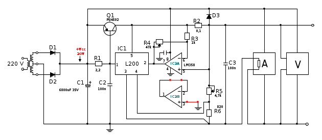

Messaggioda Foto Utentemarco438 » 26 ott 2013, 18:45
Attenzione pero' che alcuni componenti (cond.elettrolitico, diodi) sono polarizzati, vale a dire che devono essere messi in un determinato verso. Se non sbaglio, in precedenza tu avevi messo i diodi al contrario.
Lo stesso dicasi per i collegamanti del transistor; ti ho segnato con EBC i punti da dove dovranno partire i relativi collegamenti filari che poi dovranno essere saldati ai rispettivi terminali del BJT.

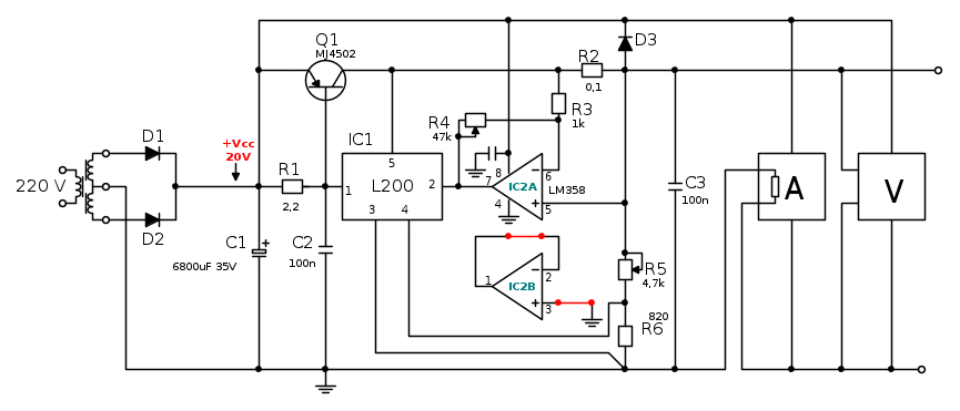

Messaggioda Foto UtenteBrunoValente » 26 ott 2013, 18:52
antonyb ha scritto:Ti ringrazio Foto UtenteBrunoValente ma non è il caso cominciare da capo, [b]altrimenti non finiamo più...
Ba...io intanto ho lavorato, ècco i risultati.
Prova a stamparlo su carta e verifica CON MOLTA ATTENZIONE se i componenti sono dimensionati correttamente e se non interferiscono l'uno con l'altro.
Non modificarlo! eventualmente qualcosa non torna fammi sapere e ci penso io.
Non sono sicuro del verso dei diodi.
Dimenticavo: ho invertito gli operazionali, lo schema è questo

[545] Re: [CDEY] - Come modifico il mio vecchio alimentatore?
Messaggioda Foto Utenteantonyb » 26 ott 2013, 18:56
L'ho misurato ed è in scala, è perfetto finalmente qualcuno che disegna in scala..
vediamo cosa dicono gli altri..
Manca il terzo foro per l'elettrolitico da 63v
