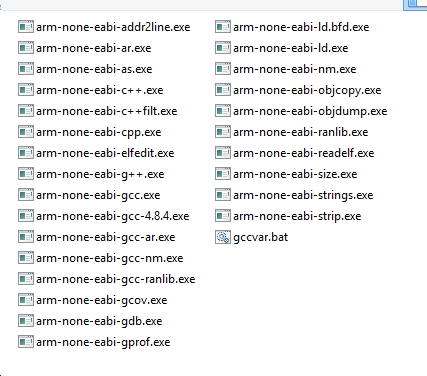

Ho scaricato uno dei tanti tools per lo sviluppo con ARM, la versione 4.8.qualche_cosa
La cartella che contine i tools già mi crea problemi perché ci sono da subito cose che non capisco.
Mi spiego meglio
Una volta installato trovo una cartella (*) che contiene queste sotto-cartelle:
arm-none-eabi
bin
lib
share
Se apro la prima catrtella (arm-none-eabi) mi trovo queste sotto-certelle:
bin
include
lib
share
Se apro la cartella bin trovo:
Ma se torno alla cartella principale (quella asteriscata *) ed apro la cartella bin trovo:
La domanda è semplice: quale delle due cartelle contiene l' assembler/compilatore/linker/librarian per fare quello che devo fare con gli ARM? :-M
Una cosa del genere l' ho già vista con YAGARTO, quindi qi serve una spiegazione dettagliata ... penso.
Foto UtenteTardoFreak
73,9k 8 12 13
Messaggi: 15754
[9] Re: Proposta per sistema di sviluppo ARM
Messaggioda Foto Utentesimo85 » 27 lug 2014, 0:14
Bene, hai scaricato le ARM binutils ed anche il compilatore. Tutto OK.
L' assembler è "as", hai anche objdump per i file object, ed "ld" è il linker. Li ho usati quando pacioccavo con l' Assembly x86 e NASM.
Se vuoi programmare in Assembly devi usare "as" ed "ld". Anche objdump se non ricordo male. :D
