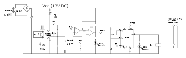

Ciao Darwin,
scusa se torno a un problema concreto.

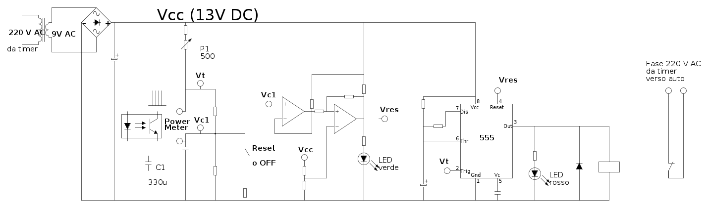

Oggi ho modificato uno schema e mi sono scomparsi i testi dei componenti, non capisco cosa ho combinato o se è un baco.
Il circuito è questo, C1 con le indicazioni visibili l'ho copiato e incollato da copia dello circuito che avevo su altro PC e sul quale non avevo lavorato:

Nel frattempo ho risolto, non so se definirlo baco ma semplicemente avevo impostato per errore 0 in file - opzioni - disegno - dimensioni font.
La cosa strana è che diventano invisibili le denominazioni nel circuito, ma se uno copia e incolla un elemento da altro circuito si "porta dietro" le dimensioni di carattere che aveva nell'altro circuito e sovrascrive la dimensione font nelle opzioni, ma gli altri elementi non si adeguano automaticamente.
Ok scritto malissimo e mi faccio troppe ... mentali...
Grazie comunque!

richiurci ha scritto:Nel frattempo ho risolto, non so se definirlo baco ma semplicemente avevo impostato per errore 0 in file - opzioni - disegno - dimensioni font.
Ah, sì, ma mi pare che nelle ultime versioni (di sicuro nella 0.24.4, che è l'ultima stabile disponibile) il programma dà un errore se trova 0 come impostazione.
richiurci ha scritto:La cosa strana è che diventano invisibili le denominazioni nel circuito, ma se uno copia e incolla un elemento da altro circuito si "porta dietro" le dimensioni di carattere che aveva nell'altro circuito e sovrascrive la dimensione font nelle opzioni, ma gli altri elementi non si adeguano automaticamente.
Sì, è normale perché la dimensione standard di un testo associato ad un elemento grafico è in realtà memorizzata per ogni elemento. Poi, quando il programma deve introdurre un elemento nuovo, la dimensione viene presa dal valore corrente specificato nella configurazione del programma.
Quando la dimensione viene cambiata, FidoCadJ passa in rassegna tutti gli elementi e cambia la taglia del testo per riflettere il nuovo valore scelto.
