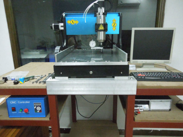

E come no! Ovviamente si tratta di un piccolo centro di lavoro CNC a tre assi interpolati. Con una macchina manuale non si può fare quasi nulla nel nostro mondo. Una foto, tanto per rendere l'idea. Il comparatore è li per la verifica della planarità e dell'ortogonalità del piano XY (entro +/- 0.01 mm).

Ho visto quella freatrice (o un modello che ci assomiglia molto) in vendita su Aliexpress.
Mi pare che sia collegata al PC tramite una porta RS232.
E' così?
Foto UtenteTardoFreak
73,9k 8 12 13
Messaggi: 15754
[28] Re: Prima stampa 3D
Messaggioda Foto Utenteangel99 » 16 mar 2015, 10:26
TardoFreak ha scritto:Ho visto quella freatrice
E' difficile tu abbia visto quella fresatrice, ma una delle mille mila praticamente identiche.
Queste macchine sono chiamate più comunemente pantografi CNC e sono praticamente tutte prodotte in Cina. La rete è piena di modelli con prezzi che vanno dalle poche centinaia di Euro alle svariate migliaia. Acquistare quegli oggetti è quasi sempre una delusione e uno spreco di denaro. Esistono prodotti analoghi europei, e molte italiane. Da ricordare che noi italiani siamo bravi a fare le macchine utensili, ovviamente a prezzi con uno zero (a destra) in più.
I pantografi sono acquistati per lo più per lavorare il legno o fare targhe e insegne, dove il mezzo millimetro non è un problema, ma se si vuole ottenere un risultato di qualità non vanno bene. Purtroppo le motivazioni sono strutturali ed è difficile aggiustare una macchina cinese malfatta.
La storia della macchina nella foto è la seguente. Acquistata in Cina per un migliaio di Euro da un italiano che lavora in loco e che ha visitato almeno una decina di produttori per scartare inizialmente quelli che vendevano fuffa (bronzine in plastica al posto delle guide lineari, giusto per fare un esempio), è arrivata in Italia sfruttando un passaggio su un container mezzo vuoto e risparmiando così la follia del costo di trasporto. Prima ancora dell'accensione ha dimostrato di essere inadatta avendo un piano formato da estrusi di alluminio accoppiati. Alla pressione con un dito al centro del piano fletteva due millimetri ( #-o ). Sostituito il piano con una lastra di alluminio fuso (non estruso) da 25 mm di spessore, irrigidita dalle due coste laterali visibili nella foto, il primo dei problemi è stato risolto. Spingendo il mandrino con le mani nelle varie direzioni, si otteneva uno spostamento di quasi un millimetro in X e quasi mezzo in Y. E' stato necessario sostituire le guide lineari con altre (sempre cinesi, ma di qualità) e modificare i supporti per renderli registrabili. Senza dilungarmi, è poi stato sostituito il mandrino, venduto come 800 W, ma forse a 100 non arrivava, con un 2.2 kW a controllo vettoriale, l'interfaccia, originariamente per porta parallela, con una USB, e l'alimentatore dei motori degli assi che si sedeva se si muovevano tutti insieme. Anche le pinze portautensile non andavano bene e altri piccoli dettagli.
Le etichette <X> <Y> <Z> sono rimaste quelle originali!
Adesso quella macchina tiene il centesimo su pezzi di piccole dimensioni (entro i 50 mm diagonali) e il decimo su lavorazioni di grandi dimensioni.
In definitiva, se non si ha un minimo di dimestichezza con la faccenda, non se ne viene fuori. Se si vuole avere una macchina pronta per l'uso è indispensabile acquistare un prodotto non importato, ma costruito in Italia.
Lo sforzo per avere una macchina ben fatta è comunque ripagato dai risultati: una fixture a letto d'aghi per il test di un pannello di schede 300 x 300 mm con un migliaio di aghi, formato da piastra base (FR4) , supporto aghi (PEEK), pannello di pressione (alluminio) e coperchio (PMMA), si realizza in una mattinata.
Non credo che lo stesso risultato si possa ottenere con la stampa 3D. Una fixture come quella in esempio richiede circa 300 N per chiudersi che mi sembrano non compatibili con la tipologia di materiali utilizzati con la stampa 3D.
Nota: l'interfaccia più comune per i pantografi CNC è quella parallela, ormai praticamente sparita dai PC. Gli adattatori per stampante non risolvono il problema, ma c'è chi ha fatto un adattatore USB-Parallela funzionante che vende a soli 100 Euro. Le interfacce USB sono un incubo perché se non fatte bene hanno latenze imprevedibili che a metà lavorazione possono causare disastri. Neanche dirlo che se se si acquista l'interfaccia USB made in USA da 650 USD, tutto funziona come un orologio.
