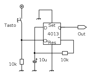

mrcvaldo ha scritto:Se mi dici 4013 ti dico Flip Flop (dopo aver guardato su google) e mi sembra una bella strada...
Marco
Allora inizia con questo schema:
Circuito semplice e molto affidabile. Salvo la corrente sull'uscita per il resto non consuma quasi nulla ed è facile alimentarlo con una pila (o supercap) ed ottenere lo stato stabile anche in mancanza di rete.

SerTom ha scritto:Allora inizia con questo schema:
se ho capito bene i componenti da prendere sono questi:
1 circuito integrato 4013
2 resistenze da 10K
1 condensatore da 10u (il simbolo mi sembra quello di un condensatore ma…?)
(millefori, pulsanti e cavetti li ho)
manca altro?
Domande sulla costruzione del circuito:
Connettere il circuito integrato 4013:
Sono corrette le seguenti corrispondenze dei pin?
Q = 1
⁻ = 2
Ck = 3
Res = 4
D = 5
Set = 6
Per quanto riguarda il circuito:
i led devo metterli con il positivo su "Out" ed il negativo a massa?
per alimentare il tutto, posso usare il mio alimentatore da 12V?

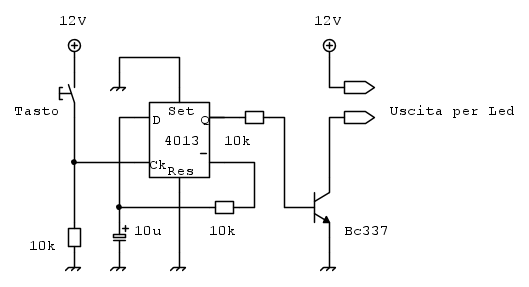

L'uscita a livello logico non può reggere tutta la corrente dei LED. Il modo più semplice è farle pilotare un MOSFET in grado di reggere la corrente adeguata.
Attenzione ai rimbalzi del pulsante.

Ovvero uno dei tanti circuiti adatti allo scopo. in genere uno vale l'altro. Quello che ho proposto mi pare semplice, molto stabile, e sopratutto ... non usa molti elettroni !
il condensatore da 10uF (confermo Microfarad) serve proprio per questo.
Torando al discordo di pilotare i led ... allora ti serve una piccola aggiunta all'uscita.
Per pilotare quella striscia a led basta un semplice transistor bipolare. Quello proposto è in grado di reggere 3-400mA; per la striscetta che ho visto direi che basta e avanza.
Infatti non mi convince la corrente che hai misurato ... non è che hai messo l'amperometro su quei due punti ?
Se si allora hai messo in corto la linea che arriva dall'alimentatore (per favore non chiamarlo solo "Trasformatore" non lo è) e che corre lungo tutta la striscia fino alla fine ... e serve per collegare una ulteriore striscia.
Se vuoi misurare la corrente, l'amperometro lo devi mettere in serie ad uno dei conduttori tra l'alimentatore e la striscia.
Si, ti confermo le connessioni del 4013.
L'integrato contiene 2 stadi identici, li puoi usare per fare 2 funzioni separate ... oppure se non lo usi la regola è: lascia libere le uscite (Q) e collega a massa gli ingressi. E Buona Sperimentazione
