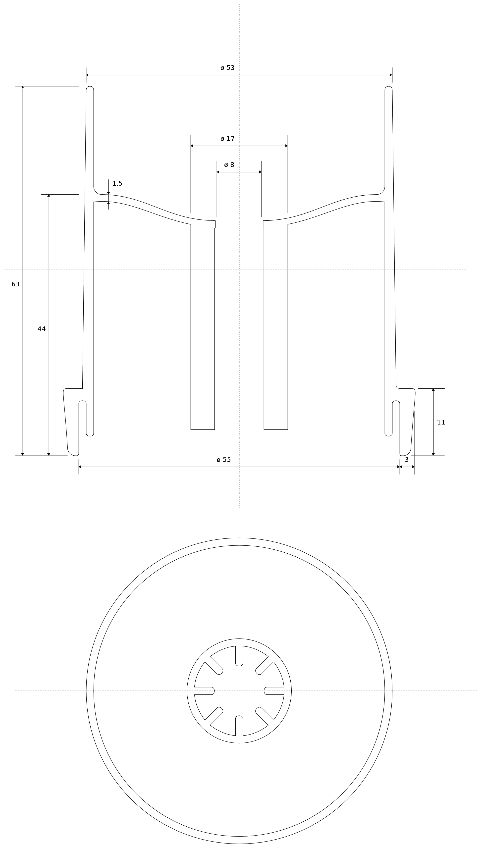

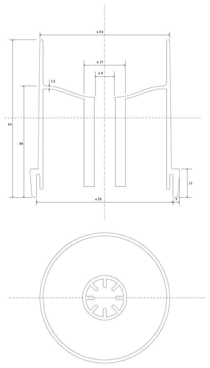

Per farla corta, per cominciare avrei bisogno di 200 pezzi per tipo. Un pezzo di esempio è il seguente (scusate se per ora non vi dico a cosa serve):
È grosso modo una struttura a due tubi coassiali uniti da un setto, di circa 60 mm di diametro e altrettanti di altezza. Non ho idea di come si producono gli stampi, ma spero si possa fare uno stampo in due parti. Spero non sia un oggetto impossibile.
Lo so che il disegno è incompleto, mancano anche alcune quote. Poi lo disegnerò in 3D se serve, ma a me adesso interessa avere un'idea del costo dello stampo (magari low-cost, in alluminio anzichè in acciaio) e 200 pezzi in una plastica comune, polietilene per esempio.
Il tutto per avere almeno una prima idea dei costi.
Qualcuno ha avuto qualche esperienza e potrebbe darmi qualche consiglio, informazioni sui costi e magari il nominativo di qualche ditta affidabile?

Te la butto lì...
uno stampo in acciaio o in alluminio che ti permetta di costruire il pezzo in pressofusione per una preserie da 200pz è pura follia (perdona la sincerità
). A occhio, ma bisognerebbe vedere il disegno con tutte le specifiche, uno stampo del genere non ti costa meno di 10-15000€ inoltre, come già hai visto, nessuna ditta ti risponde perché in generale non si piazzano le presse da stampi per quantitativi così bassi. Pagheresti tanto anche i particolari.
Le preserie come quelle si affrontano con altre tecniche, una delle più usate è quella del vacuum casting ma la produzione è comunque piuttosto cara (a spanne sei intorno ai 50-100€/pz). Fossi in te valuterei la colata in resina. Fai uno stampo in silicone e poi coli a pressione ambiente la resina fluida, una volta solidificata hai il tuo pezzo. Con questo metodo, il più economico che si usa nelle preserie, sei intorno ai 20€/pz o poco più, dipende dalla resina che ti serve (resistenza meccanica, temperatura di lavoro, agenti chimici, resistenza ai raggi uv, stabilità nel tempo, colore etc.).

puoi anche provare a farli con una stampante 3D, se le esigenze meccaniche non sono elevate.
Di certo devi presentare la richiesta in modo piu' professionale, indicando esattamente i tipi di plastica accettati e le caratteristiche tecniche che dovranno avere i pezzi finiti.
Metti a posto anche il disegno tecnico, se a me arrivasse in ditta un disegno cosi' lo cestinerei.

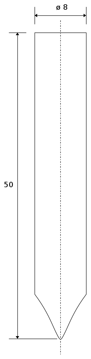

Vorrei fare degli oggetti simili a cilindri trasparenti con una punta, lunghi circa 50 mm e di 8 mm di diametro, tipo questo:
Resistenza meccanica necessaria: niente di speciale, temperatura di lavoro: da qualche grado sotto zero a 40 ºC, agenti chimici: niente di particolare. Devono essere trasparenti, lisci, con un indice di rifrazione almeno pari a quello del vetro, plexiglas o resina epossidica (circa 1,5, o più). Non staranno sotto la luce diretta del sole o sottoposti a molti raggi UV, non devono ingiallire (o al limite farlo molto poco), e durare a lungo (trent'anni o più). Saranno attraversati da luce di led bianchi.
Avevo anche pensato di "fare la punta" a delle bacchette di plexiglas, ma il sistema della colata mi sembra più semplice.
Come modelli userei dei pastelli a cera, mettendone magari una cinquantina in verticale nel silicone liquido, per fare un unico stampo che mi dia 50 bacchette alla volta.
Ho trovato questa resina poliestere trasparente per colata. Ho trovato anche questa ditta molto ben fornita, con tanti tipi di gomme siliconiche per colate, resina epossidica e resina poliestere trasparenti.
davidde, tu che prodotti mi consiglieresti (anche non compresi tra quelli indicati)? È meglio utilizzare anche un distaccante?

Ho lavorato per un po' presso una ditta per stampi (da progettista meccanico) e purtroppo la tua richiesta cadrebbe sempre nel dimenticatoio per due motivi sostanzialmente:
a) Come già detto da
davidde per il numero irrisorio di pezzi
b) Per il disegno, il 2D è ok ma vanno rispettate le regole delle proiezioni ortogonali, i disegni che hai postato semplicemente non si capiscono.
Accoppiando le due cose è facile che quando ricevono il disegno valutino poco conveniente dedicare tempo ad un preventivo complesso e che molto probabilmente non darà una commessa.
Per come si presentano i pezzi, penso che potresti farli realizzare da un'officina meccanica tornendo una plastica tipo ertalon, 200 pezzi sono un buon numero per ammortizzare i costi.
PS.: se riesci a fare delle proiezioni ortogonali ti posso indicare qualche cosa di più.
