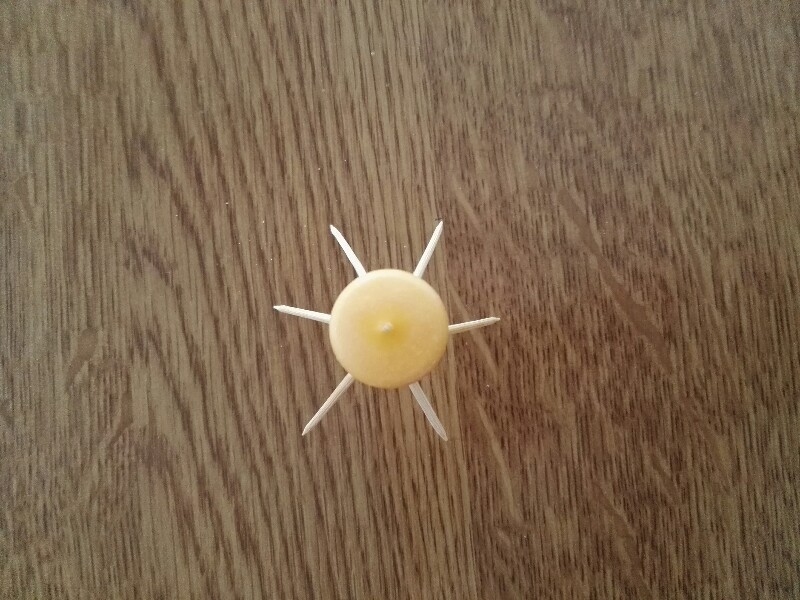

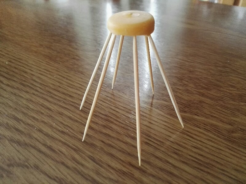

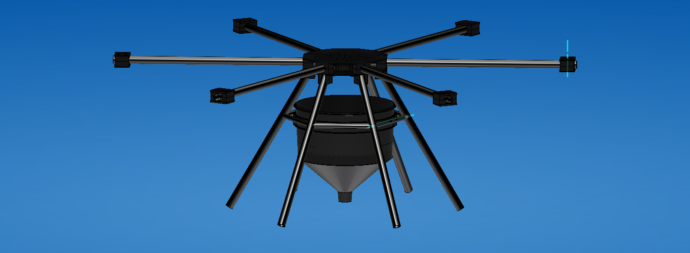

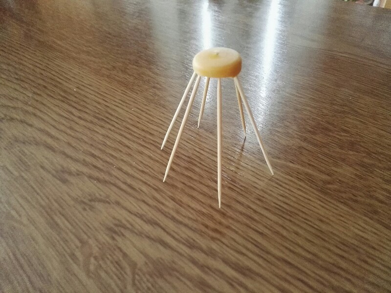

questo e' chiaramente un modellino in scala fatto con un tappo e 6 stuzzicadenti, nel mio caso la parte sopra e' una piastra di alluminio diametro 25cm e gli stuzzicadenti sono tubi da 24mm lunghi mezzo metro.
i tubi sono vincolati sotto al piatto, e si possono aprire a raggiera ulteriormente fino ad essere complanari rispetto al piano del piatto (sono vincolati tramite un bulloncino tangenziale al piatto)
ecco, ora io vorrei sapere come rendere questa struttura la piu rigida possibile aggiungendo il minor peso possibile...nel senso che gli stuzzicadenti devono restare in quella posizione , senza muoversi l'uno rispetto all'altro , a fronte di sollecitazioni come 20kg di peso sul piatto, oppure urti laterali alle estremita delle gambe...

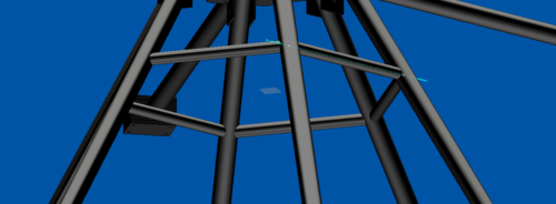

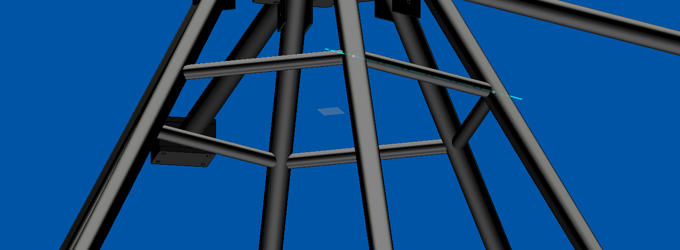

io pensavo di unire l'una e l'altra gamba con un tubicino , formando una specie di cerchio a meta' altezza... avete altre idee di rinforzo minimale ?
