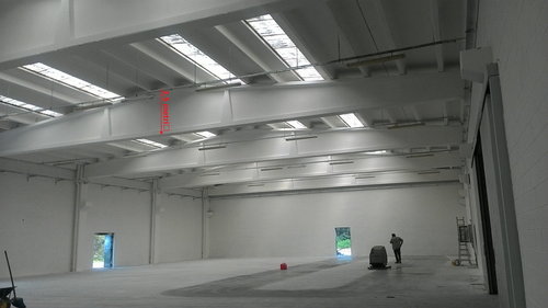

Confermo, non puoi stare al di sotto del 25% dell'altezza.

Mike ha scritto:Confermo, non puoi stare al di sotto del 25% dell'altezza.
Capito, quindi ne devo mettere uno per campata!
Tra l'altro la copertura per come è fatta e come si appoggia, si eleva ulteriormente rispetto al colmo della trave. Allego una immagine per chiarezza.
Se si capisce dall'immagine, potrei installare i rilevatori MOLTO in alto, in modo che il loro raggio si "infili" nello spazio creato tra la copertura e la trave
Abbiate pazienza ma i magazzini di questo tipo sono DIECI!!
Sto facendo il progetto per il committente e il mio compito è anche quello di fare un lavoro a regola d'arte ma senza spendere più del dovuto
grazie per la pazienza

Puoi mettere una sezione quotata?
Io contatterei un tecnico di uno dei maggiori produttore (Notifier, Schneider) in caso tu voglia far passare i raggi dei rilevatori in spazi ristretti, ci sono dei limiti di funzionamento.

Abbiamo appena finito il progetto di una segheria che presenta una copertura come quella che hai tu, abbiamo posizionato le barriere in maniera tale che il raggio passasse tra il soffitto e la trave in quello spazio che nel tuo caso sarà 1mx0,4m, i tecnici della marca scelta hanno garantito che funzionerà (sperem), se adotti questa soluzione ti bastano 2 barriere.....

Giuliano58 ha scritto:Se si capisce dall'immagine, potrei installare i rilevatori MOLTO in alto, in modo che il loro raggio si "infili" nello spazio creato tra la copertura e la trave![]()
Sì, direi che è fattibile. L'ho fatto su un capannone con travi in acciaio e dove c'erano ben altri problemi e una luce utile di circa 60x60 cm, con canalizzazioni aria in ogni dove e problemi di riflessione.
Giuliano58 ha scritto:Sto facendo il progetto per il committente e il mio compito è anche quello di fare un lavoro a regola d'arte ma senza spendere più del dovuto
Questo è il compito di ogni bravo progettista!
