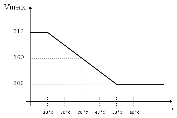

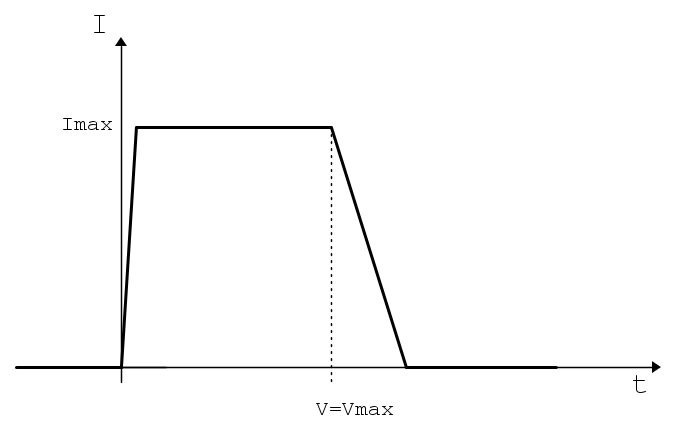

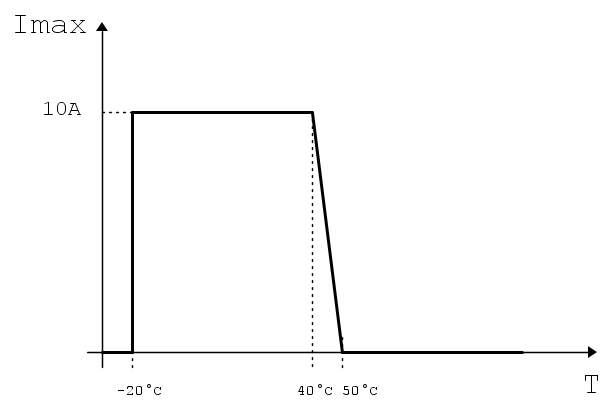

Il primo problema che ho dovuto affrontare è stato la modifica del caricabatterie (CB).
La curva di carica originale era la classica curva corrente costante - tensione costante - trickle charge per batterie al Pb riportata in figura:
La corrente e tensione massima vengono regolate in base alla temperatura letta da appositi sensori, secondo le curve seguenti:
Nel mio caso specifico la prima modifica, effettuata immediatamente dopo il ripristino, è stata la riduzione della corrente massima e di conseguenza della potenza assorbita da rete, sia per ridurre lo stress sul CB originale che per evitare il cambio di fornitura elettrica (classica bioraria da 3 kW)

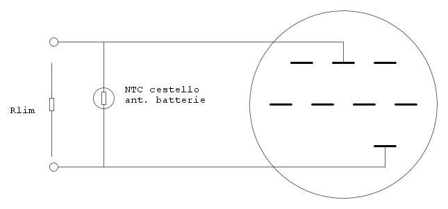

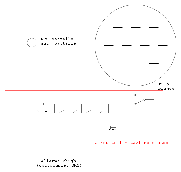

Ecco una soluzione semplice, utilizzabile quando il CB "legge" la temperatura ambiente con un sensore, utilizzata per abbassare la potenza di ricarica assorbita da rete.
Le prime prove sono state eseguite con una semplice resistenza parallelata alla NTC "di serie":
Questa soluzione risentiva troppo della temperatura ambiente, e quindi il valore della resistenza andava modificato in base alla stagione.
Inoltre bastava una sosta al sole piuttosto che in ombra per alterare notevolmente la potenza assorbita.
Alla prima occasione ho quindi intercettato il filo dal connettore ("filo bianco") e collegato un circuito comunque semplice ma molto più funzionale:
Il deviatore permette di scegliere tra ricarica "standard" o limitata; un microswitch permette di scegliere la potenza di ricarica tra 5 possibili assorbimenti (circa 1.2-1.5-1.8-2.1-2.4kW).
E' stato inoltre introdotto il collegamento agli opto dei circuiti di controllo delle celle "BMS" descritto qui:
viewtopic.php?f=53&t=44004
L'eventuale raggiungimento da parte di una o più celle della tensione massima stabilita rallenta la carica fino eventualmente a fermarla del tutto.

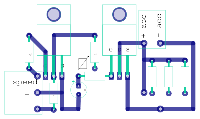

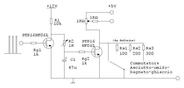

[3] Limitazione frenata rigenerativa

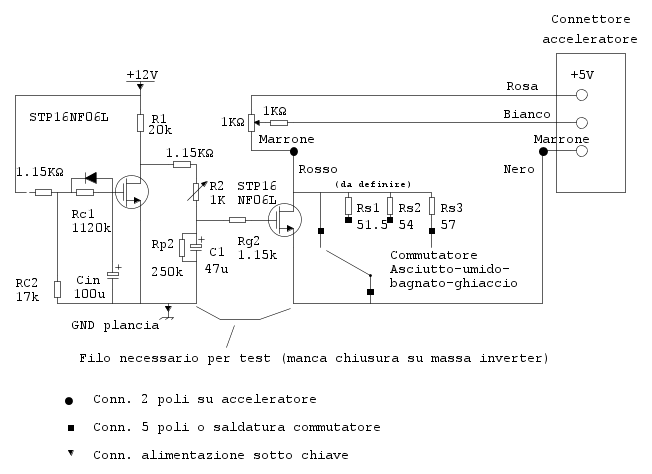

Messaggioda Foto Utenterichiurci » 30 giu 2015, 17:08
La frenata regen è uno dei pochi difetti della mia Eli; ha causato un paio di pericolosi testacoda con fondo stradale viscido perché troppo vigorosa e soprattutto perché agisce solo sulle ruote posteriori!
Ho quindi deciso a fine giugno 2015 di iniziare lo sviluppo di un semplice circuito per la regolazione della potenza di frenata rigenerativa per velocità > 25km/h circa.
L'idea è sfruttare la modulazione in frenata che si può già fare sfruttando gli ultimi mm di acceleratore e il segnale impulsivo di frequenza proporzionale alla velocità dell'auto.
Da uno dei tanti manuali d'officina l'acceleratore non sembra il "solito" 5K ma da 1K:
La prima idea sarebbe una delle mie, componenti ridotti all'osso e valori da ottimizzare sperimentalmente causa poche info sui segnali a bordo:
All'aumentare della velocità il 2o FET "apre" e viene inserita Rs in serie al potenziometro acceleratore, simulando un "filo di gas" e riducendo di conseguenza la frenata.
32,6k 7 11 13
Messaggi: 8801

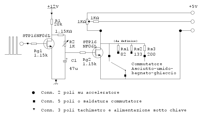

Messaggioda Foto Utenterichiurci » 14 lug 2015, 0:13

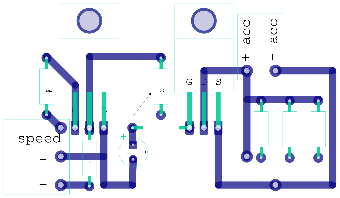

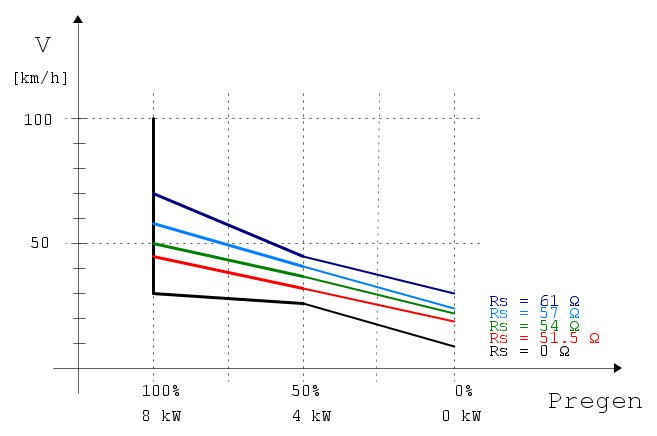

aggiorno. Mi piace quest'auto e voglio dare un'idea di quanto si può fare col "reverse engineering" se uno ha voglia di sperimentare e un'auto elettrica "vintage".
Le prime prove hanno evidenziato la necessità di dover usare valori resistivi ancora minori, sopra i 90 Ohm l'auto non frena per niente a nessuna velocità.
Per i miei colleghi "Elettristi" ho filmato le frenate regen e ricavato grafici (approssimativi) dell'intensità di frenata a varie velocità con i valori di Rs migliori
Invece non sono riuscito a sfruttare il segnale del tachimetro per attivare e disattivare il circuito. Visto che l'azione è molto fluida anche con Rs fissa (indipendente dalla velocità) e visto che avevo già accrocchiato su millefori il tutto, per non ricominciare (e per pigrizia) ho deciso di implementare semplicemente un ritardo all'accensione, in pratica per una 20ina di secondi il secondo FET è chiuso e l'auto può essere avviata; dopo va in conduzione il 1o FET, il 2o si apre e viene quindi ridotta la frenata rigenerativa:

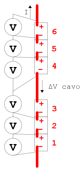

Messaggioda Foto Utenterichiurci » 2 set 2016, 10:26

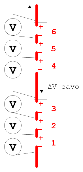

aggiorno questo 3d con un classico "errore di misura" che spesso spaventa i possessori di veicoli elettrici.
Quando usiamo i classici strumentini per pacchi batterie, tipo cell-log, usiamo n voltmetri, tipicamente 8 voltmetri collegati IN SERIE, quindi con 9 cavetti.
I voltmetri assorbono pochissimo, quindi non sono questi cavetti a contare ma il punto in cui li colleghiamo al pacco.
In particolare in molti pacchi batterie ci sono collegamenti di lunghezza diversa tra le celle: alcuni molto corti, altri lunghi (per esempio per passare da un cestello all'altro) o addirittura che includono un fusibile o altro.
In questo caso a seconda di dove colleghiamo il voltmetro avremo la misura di una delle due celle che include la tensione di caduta sul cavo, e quindi durante i picchi di corrente quella cella sembrerà "guasta" o meno prestazionale, ma in realtà non lo è:
In questa configurazione la tensione della cella n.4 risulta inferiore alle altre, durante i picchi di assorbimento del motore, a causa della caduta di tensione sul cavo
Spostando il punto di collegamento del cavetto del voltmetro la cella che include la tensione sul cavo diventa la n.3:
Nei momenti di frenata rigenerativa invece la caduta di tensione sul cavo si inverte, e la cella "sfortunata" risulta avere una tensione superiore alle altre.
Questo può aiutare a distinguere celle veramente sofferenti da casi di errore di misura.
