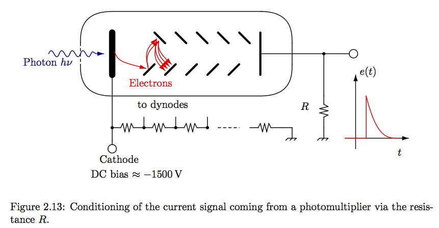

Molto interessante. Il codice di esportazione l'ho scritto io, studiandomi a fondo lo standard PDF.
In realtà, io non uso moltissimo questa funzionalità, quindi qualche problema può essere che mi sia scappato.
Bisognerebbe però sapere qual è il problema lamentato da Acrobat Reader (io non lo uso), se accade sempre, oppure solo in casi particolari.
Per palliare alla difficoltà con il PDF, puoi utilizzare il pacchetto PGF/TikZ (disponibile in tutte le distribuzioni LaTeX) ed esportare i disegni FidoCadJ non in PDF, ma in script che utilizzano i comandi PGF.
Funziona piuttosto bene e puoi mettere delle formule LaTeX nelle immagini:
Resta il fatto che se c'è un problema nell'esportazione PDF, va corretto.
