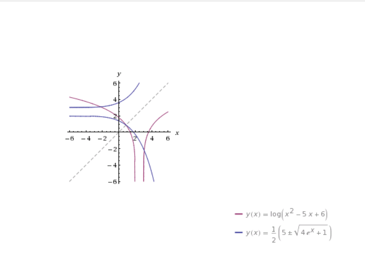

E' probabile che mi stia ingrippando su una banalità ma non ne vengo a capo:
è possibile trovare la funzione inversa di y=log(x^2 -5x+6)?
Dénghiu a chi mi darà una mano.
Sebastiano

Si`, per modo di dire, perche' di funzioni inverse ce ne sono due con due campi di esistenza separati, dato che l'argomento del logaritmo fra 2 e 3 diventa negativo.
[3] Re: funzione inversa di y=log(f(x))
Messaggioda Foto Utentekiba » 28 gen 2015, 10:11
Possibile qualcosa del genere? (Premetto che odiavo analisi e tutti gli esami ad essa connessi... :lol: )

PietroBaima ha scritto:Leggi qui e... occhio a zio Dini. :D
Ma si risolve come un'equazione di secondo grado?
Ovvero, posto:
log(x^2-5x+6)=y
si ha:
x^2-5x+6=e^y
da cui:
x^2-5x+6-e^y=0
e risolvendo e prendendo solo il segno positivo prima della radice (per l'invertibilità nell'intervallo da 3 a infinito)
x=\frac{5}{2}+\sqrt{\frac{1}{4}+e^{y}}
e pertanto:
f^{^{-1}}(x)=\frac{5}{2}+\sqrt{\frac{1}{4}+e^{x}}
Ora dovrei ottenere che:
f(f^{^{-1}}(x))=x
ovvero:
log((\frac{5}{2}+\sqrt{\frac{1}{4}+e^x})^2-5(\frac{5}{2}+\sqrt{\frac{1}{4}+e^x})+6)=
=log(\frac{25}{4}+\frac{1}{4}+e^x+\frac{10}{2}\sqrt{\frac{1}{4}+e^x}-\frac{25}{2}-5\sqrt{\frac{1}{4}+e^x}+6)=
=log(e^x)=x
:shock: :shock: :shock:
Ho scritto qualche porcheria o era proprio così semplice? Sarà per questo che ho scartato l'idea a priori?

è tutto giusto, devi solo completare con l'altra soluzione dell'equazione di secondo grado e definirne i domini, dopodichè hai invertito correttamente.
Non sempre è così facile, per esempio prova ad invertire una quartica :-P

Vediamo un metodo divide et impera che permette di invertire le funzioni a blocchi.
Anche quelle molto più complicate di questa. mooolto. :D
Abbiamo la funzione:
q(x)=\log(x^2-5x+6)
come prima cosa troviamo i punti di non invertibilitá del Dini.
Essendo la funzione di un logaritmo possiamo trovare i punti a derivata nulla dell'argomento.
(ricordo che \frac{\text{d}\log f(x)}{\text{d}x}=\frac{f'(x)}{f(x)})
Definiamo quindi:
q(x)=g \circ f
con
g(x)=\log(x)
f(x)=x^2-5x+6
Quindi
f'(x)=2x-5=0 \Rightarrow x=\frac{5}{2}
Per cui sappiamo che la funzione avrà un problema di invertibilità in 5/2.
In 5/2 è presente il punto di minimo della parabola argomento del logaritmo. Non è un caso, il logaritmo è una funzione crescente e quindi eredita l'andamento della parabola, che avrà un problema di iniettività nel suo punto stazionario.
Per semplificarci i conti trasliamo la parabola in zero.
Questo modo di fare non è specifico di questo problema, ma è generale per i punti del Dini. Se ce sono n si faranno n funzioni traslate. Ognuna di loro porterà all'inversione di due sottodomini invertibili.
f\left(\frac{5}{2} \right)=-\frac{1}{4}
Per cui, senza fare ulteriori calcoli sappiamo che:
f\left(x+\frac{5}{2}\right) +\frac{1}{4}=x^2
o anche
f\left(x+\frac{5}{2}\right)= -\frac{1}{4}+x^2
per cui posso definire ancora due funzioni:
h(x)=x+\frac{5}{2}
e
k(x)= -\frac{1}{4}+x^2
per cui si ha che:
f \circ h=k
da cui
f \circ h \circ h^{-1}=k \circ h^{-1}
f =k \circ h^{-1}
ma
q=g \circ f
q=g \circ k \circ h^{-1}
q^{-1}=\left( g \circ k \circ h^{-1} \right)^{-1}=h \circ k^{-1} \circ g^{-1}
essendo g=log(x) l'inversa non é un problema (e se fosse una funzione piú complicata si spezza ancora).
Vediamo k.
definisco
r=x-\frac{1}{4}
s=x^2
k=r \circ s
k^{-1}=(r \circ s)^{-1}=s^{-1} \circ r^{-1}
s^{-1}=\pm \sqrt{x}
r^{-1}=x+\frac{1}{4}
k^{-1}=s^{-1} \circ r^{-1}=\pm \sqrt{x+\frac{1}{4}}
dicevamo che:
q^{-1}=h \circ k^{-1} \circ g^{-1}
k^{-1} \circ g^{-1}=\pm \sqrt{\text{e}^x+\frac{1}{4}}
q^{-1}=\frac{5}{2}}\pm \sqrt{\text{e}^x+\frac{1}{4}}
Attenzione che l'operatore composizione (\circ) non gode della proprietá commutativa.
f \circ g \neq g \circ f
Come vedi é un po' una semplificazione a pezzi del problema, potrebbe essere un equivalente Thevenin per le funzioni inverse :D
Ti lascio da fare la divisione dei due intervalli di invertibilitá.
Ciao,
Pietro.

Mi sono però dimenticato di dire che il teorema del Dini è una condizione sufficiente.
Purtroppo esistono funzioni invertibili che nessuno può invertire, se non numericamente :D
