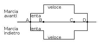

PROBLEMA
Un carrello deve muoversi dal punto A al punto D per poi ritornare al punto A
e fermarsi, in attesa di un nuovo avviamento (con pulsante PAut).
Oltre ai finecorsa in A (fcA) ed in D (fcD), sono previsti altri sensori
in B (fcB) e in C (fcC) che determinano il passaggio da marcia lenta a veloce.
Le uscite di comando per il motore sono Marcia avanti (MotAv),
Marcia indietro (MotInd) e passaggio alla marcia veloce (Vmax)
Devono essere previsti anche 2 pulsanti per la marcia manuale
(PAv e PInd) ed un pulsante di arresto d'emergenza (ArrEm)
del ciclo automatico.

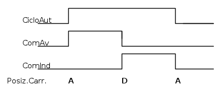

Il problema richiede un ciclo automatico che, avviato da PAut comandi
la marcia avanti da A fino a D e che, raggiunto D, inverta la marcia
fino a tornare in A. E' quindi opportuno prevedere 3 relè ausiliari
che determinino l'intero ciclo (CicloAut), il comando automatico
di marcia avanti (ComAv) e quello di marcia indietro (ComInd)
secondo il diagramma temporale seguente:
Vi lascio ora riflettere sui possibili schemi

Mentre per i comandi manuali è stata sufficiente la logica combinatoria,
per i relè dell'automatismo è necessario ricorrere ala logica sequenziale.
Ricordo che la differenza è data dal fatto che nel primo caso gli stati delle uscite
si ripetono identicamente a parità di combinazione degli ingressi, mentre nel
secondo gli stati delle uscite possono essere diversi a parità d'ingressi (cioè
conta la "sequenza" con cui questi variano ).
nel casi di circuiti a relè questo significa il ricorso a relè a ritenuta,
cioè che si attivano in certe condizioni e rimangono automantenuti su un loro
stesso contatto finché non vengono disattivati da altre condizioni.
Essenzialmente una configurazione di base può essere la seguente:
Per il relè di ciclo (CicloAut) le condizioni di inizio sono
- che il carrello sia in A (fcA attivato)
- e che il pulsante di avvio ciclo (PAut) sia attivato
Purtroppo in questo caso la condizione di fine sarebbe l'attivazione
di fcA dopo che il carrello ha lasciato la posizione A e vi fa ritorno.
Per superare questa situazione possiamo far mantenere il relè mediante
lo stato dei vari passi del ciclo, in questo modo:
Come si vede è stato poi aggiunto il pulsante di arresto in emergenza
(ArrEM) che può disattivare in ogni momento il ciclo automatico.
Gli schemi di ComAv e ComInd non sono che
un'applicazione di quanto detto sui relè a ritenuta.
Le condizioni di inizio per ComAv sono che siano
attivati CicloAut e fcA.
Quelle di fine semplicemente che sia attivato fcD
Mi sembrano ovvie le rispettive condizione per ComInd
Dovrebbe essere altrettanto ovvio che per far agire questi ultimi relè
sulle uscite di comando effettive (MotAv e Mot Ind), i loro contatti
devono essere messi in parallelo ai rispettivi pulsanti dei comandi manuali.
E con questo dovrebbe essere terminato il secondo passo.
