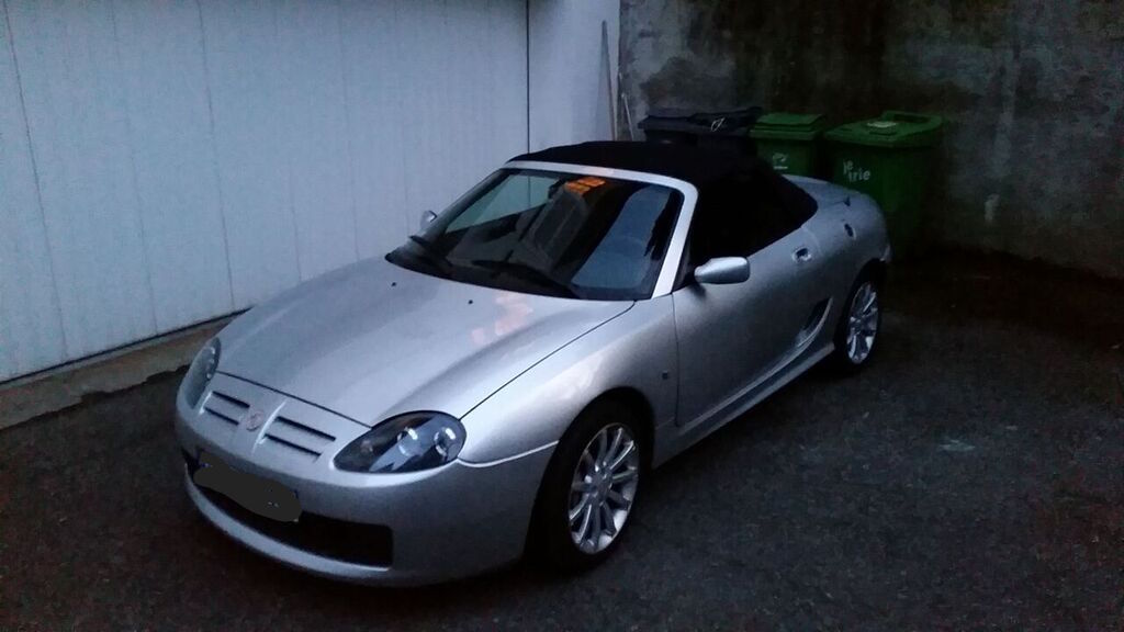

Ecco qui il risultato del mio ultimo colpo di testa:
E' una MG TF di fine 2004, la versione VVC con 160 cavalli. Era un mio sogno da quando è uscita la MG F a metà degli anni 90. C'è chi adora quest'auto e chi la detesta furiosamente. Chi non la ama, di solito predilige la MX5 che è certo una eccellente macchinina, ma che non mi fa battere il cuore e non ha il motore centrale, in comune con la Lotus Elise.
Ci sono un sacco di lavori da fare, nella carrozzeria ci sono un po' di righe e (fedele alla sua reputazione) c'è la guarnizione di testata da rifare :? Probabilmente, devo rivedere lo scarico, ché tra un po' lo perdo mi sa, nonché alcune boccole delle sospensioni che hanno un po' di gioco. Insomma, ora è un'auto vecchiotta che ha bisogno di amore.
La mia offerta (accettata dal venditore) teneva conto dei tanti lavori da compiere, è piuttosto rara qui in Francia ed ha la guida a sinistra. Scusate se i lavori su FidoCadJ languono più del previsto, ma è così bello viaggiare con la capote abbassata con il rumore del motore nelle orecchie...
Adesso ho bisogno di un bravo meccanico, quest'estate si fa qualche giretto :cool:
P.S. da un lato sono totalmente entusiasta. :D Da un altro, sono terrorizzato dai problemi meccanici e dall'avventura in cui mi sono imbarcato :roll: Qualche lavoretto piccolo lo vorrei fare anch'io, ma di certo non mi sento di iniziare con una guarnizione di testata da cambiare... ;-)

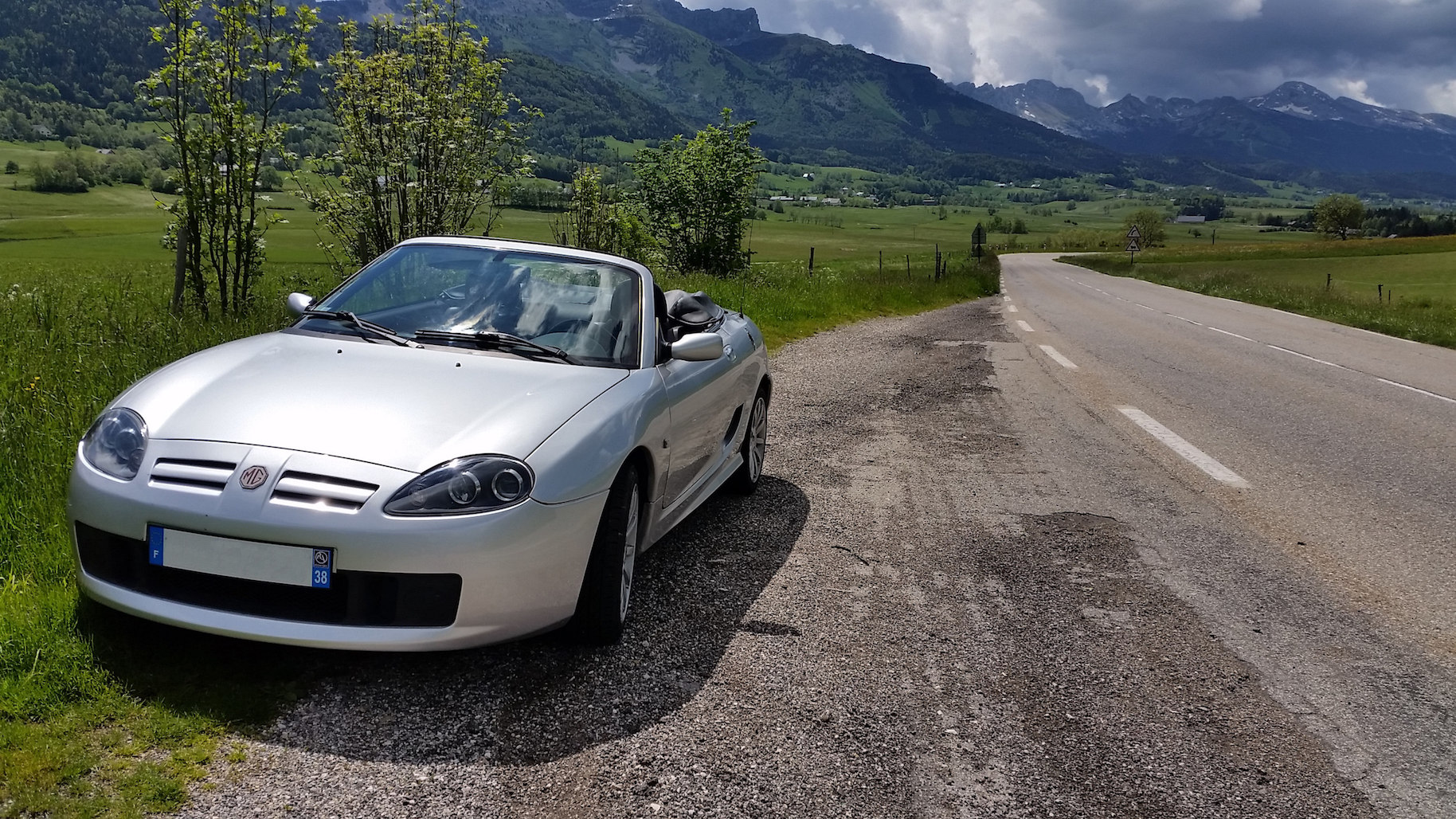

Stamattina ho approfittato di qualche raggio di sole (finalmente!) per farmi un giretto in Vercors:
Tra l'altro, l'ho guidata ormai per un migliaio di km osservandola con grande attenzione.
Mi sa che il lavoro alla guarnizione di testata non è forse necessario. La quantità di maionese non aumenta, l'auto non brucia né olio né acqua e non scalda, neanche negli imbottigliamenti cittadini.
Quello che mi pare sia successo è che il vecchio proprietario ha messo un olio 0W40 al posto di 10W40 e l'olio è troppo fluido a freddo e tende a trafilare un pochino. Dovrei sempre farla vedere da un meccanico che è da inizio aprile che mi dice "sì, sì, la prossima settimana". Se non fosse il cugino del mio capo, lo avrei già mandato a stendere da un bel pezzo :evil:
