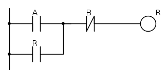

Narcolex ha scritto:ma io parto da zero
No problem! hai scaricato il programma di simulazione?
Se si, per prima cosa devi compilare l'elenco di I/O (Edit/IO Label/Inputs)
Al #1 scrivi A, al #2 scrivi B, poi selezioni Relays e scrivi al #1 R
Poi prova a disegnare questo primo circuito (con Circuit/Insert circuit
appaiono i contatti che puoi scegliere con clik sul contatto e sul nome in tabella)
Fatto questo devi "salvarlo": (File/Save As/ Nome File
scrivi circ1 poi clik su Salva)
Se riesci a far questo sei già a buon punto
Poi ne vedremo la simulazione.
Buon lavoro.

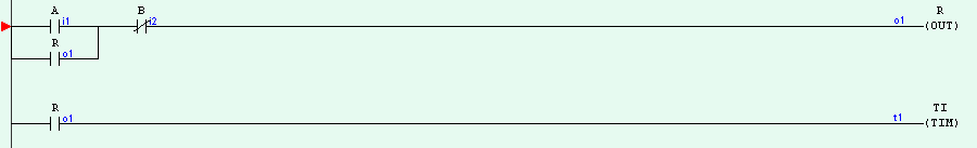

Messaggioda Foto UtenteNarcolex » 14 mag 2013, 22:25
Ho fatto, ma come lo posto? uno screenshoot va bene?

Messaggioda Foto Utenteg.schgor » 16 mag 2013, 19:14
Ottimo. Adesso passiamo alla simulazione.:
Ckick su Simulate/Run (All I/O Reset) e
compare la tabella degli Ingressi (Inputs) e dei Relè (Relays)
(e delle altre funzioni Timers. Counters, Outputs)
Nel nostro schema abbiamo solo i 2 ingressi A e B ed il relè R
Con click su A appare in rosso R, che permane fino a che
non si agisce sul''ingresso B.
Contemporaneamente, nello schema appare un rettangolo blu
sugli elementi attivati.
Abbiamo così simulato un relè ad autoritenuta con A= Set e B= Reset.
Notare che per mantenere lo stato di un ingresso si deve
agire sul pulsante destro del mouse.
Ed ora aggiungiamo un Timer:
Cilck su Circuits/Append circuit
Nella solita tabella degli I/O troviamo Timers e al #1
scriviamo (Label Name) Ti e (Set Value) 100
(in decimi di s).
Fatto questo ripetiamo la simulazione e si vedrà
apparire il conteggio del tempo mancante fino
all'attivazione.
Direi che con questi elementi fondamentali dovresti ora
essere in grado di provare qualsiasi circuito.
Buon lavoro.

Messaggioda Foto UtenteNarcolex » 16 mag 2013, 20:17
Fatto...
La simulazione è interessante, ma il timer posso usarlo per azionare B e quindi tornare allo stato di partenza?

Narcolex ha scritto:il timer posso usarlo per azionare B
Dì, clickando 2 volte sul contatto B puoi cambiarlo con T1 e poi
riprovare la simulazione.

g.schgor ha scritto:Non mi è chiara la domanda. Cosa vorresti fare?
Nulla, è solo che quando inserisco l'immagine non viene visualizzata per intero ma bisogna scorrere con una barra per visualizzarla, ma non c'entra nulla con la simulazione :)
Ritornando allo schema.. quale potrebbe essere un'applicazione pratica?
Se ho capito bene, funziona più o meno così,
- Premo un Pulsante
- Si attivano un relè e Timer
- Dopo 100ms il Timer disattiva tutto ( Cambiando B con T1 ).
Si può quindi parlare di relè temporizzato?
Nel senso, potrei applicare questo schema ad esempio ad una macchina che premendo un pulsante deve attivarsi per tot tempo e poi spegnersi?

Messaggioda Foto Utenteg.schgor » 17 mag 2013, 7:01
Si, esattamente.
E' per questo che ho citato all'inizio la prova di un caso "concreto"
come appunto questo
Trovi la "specifica" nei post[1] e [9]
lo schema nel post[24]
e un"diagramma temporale" nel post[36]
Mi sembra un buon esempio di semplice automazione industriale.
