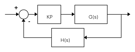

Il tema di maturità degli operatori elettrici portava a un sistema di controllo ad anello chiuso dato in figura
dove
G(s)= \frac{8(1+0,25s)}{(1+2,5\cdot 10 ^{-4}s)(1+2,5 s))}
H(s)=\frac{1,25}{(1+\frac{s}{4\cdot 10^{4}})}
e inizialmente KP=1,6 veniva poi portato a KP=10 per diminuire il margine di fase e portarlo a 45°.
L'ultima domanda era:
il candidato determini gli effetti dovuti al cambiamento del valore di KP sulla variazione della temperatura nell’anello chiuso sapendo che ad anello aperto tale variazione è pari al 15%.
noi l'abbiamo intesa come il candidato determini gli effetti del cambio di KP su un disturbo pari al 15% del valore finale della temperatura da controllare (4° C), e abbiamo usato la formula
d_{r}=\frac{d}{1+ G_{A}}
dove
dr e d sono valori percentuali (non sono riuscita ad aggiungere il simboòo % alla formula in LaTex)
GA è il guadagno della funzione ad anello aperto pari a G_{A}=KP\cdot 8\cdot 1,25
Ora arrivo ai miei dubbi:
- Un disturbo del 15% su una temperatura di 4°C vale 0,6°C, ma se la stessa temperatura la misuro in gradi Kelvin un disturbo del 15% ha tutt'altro valore e se la stessa temperatura la misuro in gradi Fahrenheit ha un altro valore ancora. Che senso ha parlare di errore percentuale sulla temperatura?
- con il KP=1,6 ottengo un'attenuazione del disturbo pari al 0,88% (meno del 1%) quindi l'effetto del disturbo diventa pari a 0,03°C con KP=10 si riduce ancora a 0,006°C. Ho dato il giusto senso alla domanda? Ed è possibile tenere controllata la temperatura di una cella frigorifera (nel nostro caso per la stagionatura del prosciutto) con variazioni inferiori a meno di 0,006°C?

Sarebbe interessante leggere tutto il testo del compito.
mapi ha scritto:Ed è possibile tenere controllata la temperatura di una cella frigorifera (nel nostro caso per la stagionatura del prosciutto) con variazioni inferiori a meno di 0,006°C?
A parte che non ha proprio senso visto che si tratta di una cella frigorifera e non di un Vaso di Dewar per un esperimento di laboratorio.
Basta aprire un attiimo la porta della cella e ........ ti lascio immaginare il risultato.
Inoltre dovresti trovare uno rilevatore termico con una risoluzione pazzesca ed una linearita' mostruosa che nelle applicazioni industriali non esiste.
Poi, se passiamo all'attuatore ci troviamo di fronte ad una situazione piuttosto imbarazzante.
Tenere le variazioni di meno di 0.006°C su un volume piuttosto grande per contenere disturbi tipo l'apertura di una porta necessita potenze mica indifferenti e tempi di risposta rapidissimi.
Non penso si riferisca ad un caso reale.
Guarda le costanti temporali dei poli al denominatore, ti sembrano compatibili con una cella frigorifera ?
Il primo non lo commento neanche mentre il secondo, se si riferisce alla dinamica termica di una parete mi sembra veramente fuori luogo perche' incompatibile con la diffusivita' termica di un isolante.
Anche il tempo di salita del sensore in retroazione non e' compatibile con l'applicazione in oggetto.

Grazie Foto Utentedimaios il testo della prova è
http://archivio.pubblica.istruzione.it/argomenti/esamedistato/secondo_ciclo/prove/2013/M045.pdf
quando dico
è solo per dare un senso ai risultati ottenuti, non sono richieste del problema, ma sono i disturbi percentuali ottenuti che mi sembrano senza senso.
dimaios ha scritto:Guarda le costanti temporali dei poli al denominatore, ti sembrano compatibili con una cella frigorifera ?
A me piace finito un problema spiegare i risultati ottenuti ai ragazzi, in modo che diano un senso pratico ai conti fatti. Oltretutto sono studenti di un professionale quindi la pura teoria per loro è arabo. In questo caso cosa dico loro? Abbiamo fatto un bell'esercizio ma i valori sono tutti finti. Quando mi diranno "Prof ma a noi sistemi a cosa ci servirà mai?" Io cosa risponderò? Uno dei problemi che incontro nell'inventare problemi è quello di dare valori sensati alle varie grandezze in oggetto.

mapi ha scritto: Un disturbo del 15% su una temperatura di 4°C vale 0,6°C
Calcolare una variazione relativa di una temperatura Celsius è un'operazione priva di senso :!:
mapi ha scritto:(non sono riuscita ad aggiungere il simboòo % alla formula in LaTex)
Usa \%:
5\%

DirtyDeeds ha scritto:Calcolare una variazione relativa di una temperatura Celsius è un'operazione priva di senso
era proprio quello di cui volevo conferma, metterò una nota a calce della relazione sull'esame.

Foto Utentemapi, guardando il tema mi sono soffermato sulla funzione di trasferimento del gruppo comando, hai notato che risulta essere un sistema a fase non minima ?
( CORREGGO ERRORE - Sorry! Intendevo zero al numeratore con parte reale negativa !)
MMMMMMhhhhhhhh ...... Mi sarei aspettato uno zero a parte reale positiva al numeratore della fdt del sistema per via del ritardo di propagazione del calore attraverso le pareti ma sul gruppo comando stuzzica la curiosita'.
Sarei proprio curioso di sapere come e' stato progettato il gruppo comando per avere una funzione di trasferimento di quel tipo, non lo trovi strano anche tu ?

dimaios ha scritto:guardando il tema mi sono soffermato sulla funzione di trasferimento del gruppo comando,hai notato che risulta essere un sistema a fase non minima ? hai notato lo zero a parte reale negativa ?
Scusami mi sono persa perché non è a fase minima? Ho cercato la definizione e ho trovato che un sistema è a fase minima se ha tutti i poli e gli zeri a parte reale non positiva e in questo caso sono entrambi negativi
