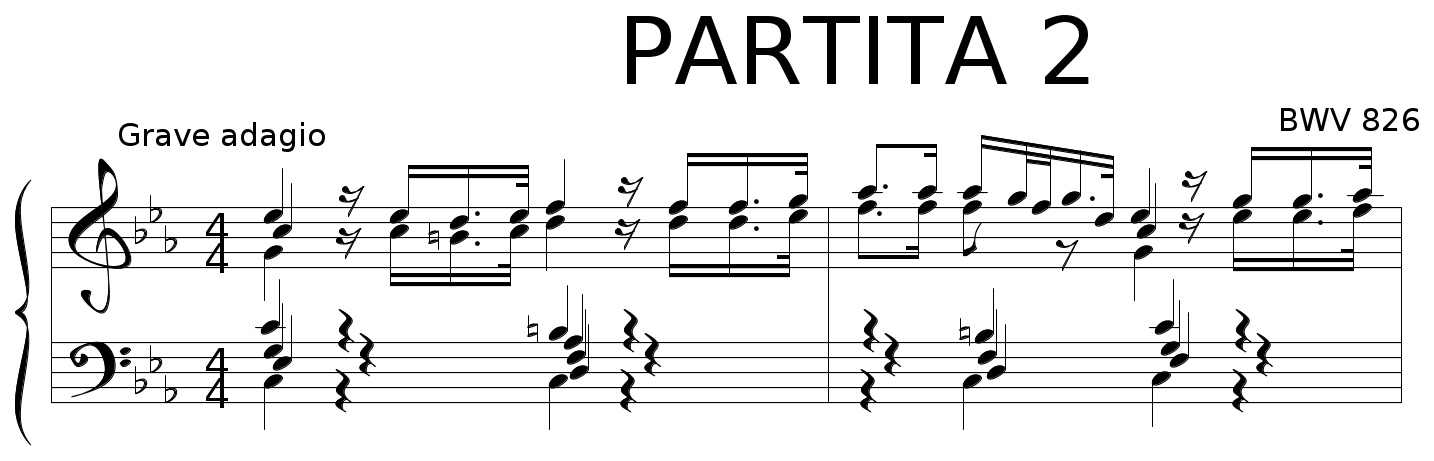

Messaggioda Foto Utenteelettrodomus » 22 feb 2015, 16:48
Foto UtenteDarwinNE ha scritto:Foto UtentePietroBaima, mi pare che qualcuno già avesse fatto qualcosa con la musica, non riesco a ritrovare la discussione, forse era Foto Utenteelettrodomus?
Sì, ero io; non era una discussione, ma un messaggio privato.
Pietro se vuoi ti passo quel che ho fatto:
MusiCadJEY.zip
(6.75 KiB) Scaricato 2214 volte
Può sembrare ridondante come libreria, ma volevo fosse semplice da usare.
Se volete completarla, fatelo.
Ciao a tutti.
Igor

Messaggioda Foto UtentePietroBaima » 22 feb 2015, 23:33
elettrodomus ha scritto:Pietro se vuoi ti passo quel che ho fatto:
Ma è bellissima!!!!
Che dire...
G R A Z I E ! ! !
G R A Z I E ! ! !
G R A Z I E ! ! !
A buon rendere, allora!!!

Messaggioda Foto UtenteDarwinNE » 23 feb 2015, 17:03
Quando Foto Utenteelettrodomus me l'aveva mostrata, avevo provato a trascrivere qualcosa :-)
Posso metterla qui? Se sì, con che licenza? CC BY-NC 4.0?
http://fidocadj.sourceforge.net/libs.html
Cheers :ok:

Messaggioda Foto Utenteelettrodomus » 23 feb 2015, 20:15
Grazie :)
Sì se vuoi DarwinNE, non mi intendo di licenze. È sufficiente per me che non venga distribuita a fini commerciali e che non se ne approri della paternità qualcun altro. Vedi tu. Se vuoi mettere anche quella ladder, fallo.
Ciao.
