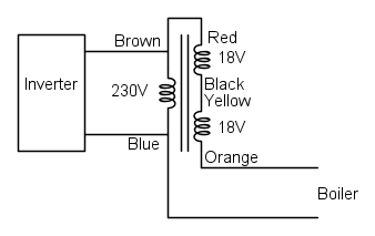

Grazie Isidoro.
Onestamente non saprei come collegare quel trasformatore. Vedo 6 fili dalla foto :oops:
Perdona la mia ignoranza.... :-|
Inoltre e sopratutto, di quanta potenza si abbassa il boiler?
Ora consuma 300 watt e impiega un determinato tempo per scaldare i 5 litri di acqua.
Pensavo al dimmer in modo da regolare poco sotto al fuori range dell'inverter la potenza e non perdere troppo temo a scaldare d'acqua.
Quando collegato alla rete 220 volt e non avrò necessità di usare l'inverter regolare il potenziometro del dimmer al massimo

Questo lo schema del collegamento
Se decidi di farlo cosi`, prima di collegare il boiler bisogna fare un paio di misure per essere sicuri che gli avvolgimenti siano in fase giusta. In questo modo la potenza scende del 30%. Se metti un solo secondario scende del 15%.
Se al posto di un 18V+18V usi un 15V+15V la potenza scende di meno, 25% e 13% rispettivamente.
