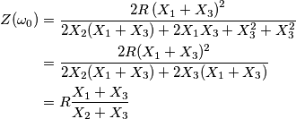

Ianero ha scritto:Ha sbagliato Wolfram adesso?
No, ma devi ricordarti che le soluzioni date da Wolfram sono "grezze", e lavorandoci un po' su si riesce a ottenere soluzioni a più bassa "entropia".
Prendi l'espressione
X_{2}=\pm \frac{\sqrt{X_{3}^{4}-4R^{2}\left( X_{1}+X_{3} \right)^{2}}-2X_{1}X_{3}-X_{3}^{2}}{2\left( X_{1}+X_{3} \right)}
Considerando, per esempio, la soluzione con il segno + si ha che
\sqrt{X_3^4-4R^2(X_1+X_3)^2} = 2X_2(X_1+X_3)+2X_1X_3+X_3^2
Sostituendo questa nell'espressione di Z si ha (non ho ricontrollato se al + in una corrisponde il + nell'altra, mi fido che tu abbia rispettato l'ordine)
\begin{aligned}
Z(\omega_0) &= \frac{2R\left( X_{1}+X_{3} \right)^{2}}{2X_2(X_1+X_3)+2X_1X_3+X_3^2+ X_{3}^{2}} \\
&= \frac{2R(X_1+X_3)^2}{2X_2(X_1+X_3)+2X_3(X_1+X_3)} \\
&= R \frac{X_1+X_3}{X_2+X_3}
\end{aligned}

[32] Re: Rete Colpitts
Messaggioda Foto UtenteIanero » 4 mar 2017, 14:33
Ti adoro :mrgreen:
