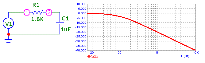

Ho bisogno di un filtro passa-basso che mi isoli la frequenza dai 100 Hz in su.
Ho trovato questa immagine, ma non l'ho capita bene:
Immagine
cioè: ho capito che devo usare questa formula x calcolare la frequenza:
ft = 1/ 2p RC
Oltre a nn aver capito in questa formula cosa indichi il valore 2p, il mio problema è: come si monta il tutto?!?!?!? :?: :?: :?:
dove devo attaccare il cavo del polo positivo in ingresso? e quello del negativo? e il positivo in uscita? e quello negativo? questo schema va applicato separatamente al polo positivo e al negativo (nel senso: devo fare 2 filtri così x ogni altoparlante)?

Messaggioda Foto Utenteg.schgor » 3 dic 2008, 19:59
paolone919191 ha scritto:NON HO CAPITO UNA MAZZA!
Bene.Cominciamo da qui.
Mai sentito parlare di corrente continua (quella della pila) e corrente alternata
(quella della presa domestica)?
Un segnale audio appartiene a quest'ultima categoria e riproduce in forma elettrica
l'andamento delle onde sonore udibili (che vanno da 16 a 15000 cicli al sec , cioe' Hz)
Il segnale audio non e' quindi altro che una somma di queste "frequenze" che compongono
il suono.
Ora un "filtro passa basso" come quello da te illustrato non fa altro che lasciar passare
le frequenze al disotto di un certo valore e bloccare quelle di valore superiore (in realta'
non le blocca, ma le attenua sempre di piu' man mano la loro frequenza cresce)
Si tratta di stabilire una relazione fra questa frequenza e i componenti R (resistenza) e
C(condensatore) che compongono il filtro.
Come hai gia' detto tu, questa relazione e': f_t = \frac {1}{2 \pi \cdot R \cdot C}
(2 \pi sai cos'e', vero?)
Ecco allora un possibile filtro passa basso a 100Hz:
(Nel frattempo vedo che hai gia' capito tutto, quindi questa spiegazione e' inutile!)

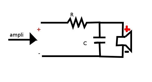

ah, una cosa... io ho capito che il collegamento praticamente dovrebbe essere questo... dimmi se è corretto:
L’allegato Immagine.jpg non è disponibile
grazie x la pazienza!

Messaggioda Foto Utenteg.schgor » 4 dic 2008, 0:03
Dici di aver capito e segni ancora + e - su un circuito in alternata!
paolone919191 ha scritto:non vi fosse assolutamente più riprodotta alcuna frequenza dai 150 Hz in su,
Non e' possibile con un filtro passivo: si puo' migliorare solo con "filtri attivi" (basati su amplificatori operazionali
e di struttura piu' complessa)
Volevo pero' sottolineare che la scala delle attenuazioni e' in dB (decibel) (quindi -20 significa attenuazione ad 1/10
e -40 attenuazione ad 1/100). Questo era chiaro?
Non ho poi capito il tuo calcolo del filtro: lo puoi precisare coi passaggi?

Messaggioda Foto Utentepaolone919191 » 4 dic 2008, 16:03
ok, allora mi sa proprio ke nn ho capito un tubo...
facciamo così: chiedo conferma almeno di questo:
1. Il filtro lo posso collegare direttamente poco prima dell'entrata dell'aloparlante? Se si, come lo collego poi all'aloparlante?
2. la corrente d'uscita dall'ampli è DC, nn AC, giusto? Di conseguenza, il cavo positivo e negativo in uscita dall'ampli dove li attacco sul filtro?

[7] Re: aiuto su filtro passa basso passivo!
Messaggioda Foto Utentepaolone919191 » 4 dic 2008, 18:02
ma scusa in corrente continia nn si può proprio fare?!?!?!?!??!?!?!?!
ho trovato sta guida ke riporta lo stesso disegno che ho fatto io:
http://www.mariohifi.it/cross_pendenza.htm
allora avevo capito giusto su come collegare il resistore e il condensatore!
