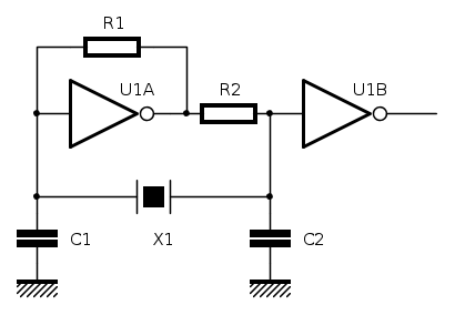

[1] quarzi
Vorrei utilizzare i quarzi ma non so come polarizzarli. Tutto quello che so sui quarzi che sfruttano l'effetto pizoelettrico e che quindi se sottoposti ad una tensione oscillano. A tal proposito ho acquistato un quarzo da 2 MHz. Potreste darmi delle indicazioni in merito?

[2] Re: quarzi
Dipende da cosa ci vuoi fare. Il quarzo si comporta come un circuito risonante.
Cosa vuoi realizzare? Un oscillatore per un circuito digitale?

[4] Re: quarzi
Questo e' il tipico schema di un generatore di onda quadra quarzato. Utilizza due porte dell' integrato 74HCU04.
R2 e' nell' ordine di 1 o 2
e serve come reazione positiva per imporre l' oscillazione al circuito. Il quarzo, comportandosi come un circuito risonante, portera' il tutto ad oscillare alla sua frequenza fondamentale. C1 e C2 potrebbero essere, se il quarzo e' da 2 MHz, dai 22 ai 56 pF. Purtroppo non li so calcolare con esattezza, vado ad esperienza
con tutti i limiti del caso. R2 serve per non caricare troppo il quarzo ed va di solito da 470
a 1,2
. U1B serve per pulire la forma d' onda e renderla una buona quadra.
Si usa la versione "U" del 74HC04 perche' non e' bufferizzata. Risulta piu' stabile nell' oscillazione e, diciamocelo pure, e' realizzato apposta per questi circuiti.
a 1,2
. U1B serve per pulire la forma d' onda e renderla una buona quadra.Si usa la versione "U" del 74HC04 perche' non e' bufferizzata. Risulta piu' stabile nell' oscillazione e, diciamocelo pure, e' realizzato apposta per questi circuiti.

[5] Re: quarzi
Credo che ci sia un errore di battitura ossia R1 da 1M o 2M serve come reazione positiva e non R2.
A posto del 74HC04 potrei utilizzare un HCF4069UBE?
Questa è l'unica polarizzazione per far oscillare un quarzo?
Come potrei diminuire la frequenza del quarzo?
Grazie del tuo supporto.
[6] Re: quarzi
Si, e' vero, ho scambiato le due resistenze. Chiedo venia.
Si, puoi usare anche il 4069. La frequenza del quarzo non la cambi. Oddio, puoi fare qualche piccola variazione, qualche compensazione ma, che io sappia (e so molto poco) la frequenza e' quella (o una delle sue armoniche).
In fondo il senso del quarzo e' quello di avere un campione di frequenza, se si potesse variare che campione sarebbe?

[8] Re: quarzi
Si, usi i contatori per demoltiplicare la frequenza.
Solo che partire da 2MHz per arrivare a 1Hz non è una cosa molto furba...
Scherzi a parte, se usi 6 contatori in base 10 e un FF in cascata passi da 2MHz a 1 Hz.
Oppure ci metti in mezzo un microcontrollore...

[9] Re: quarzi
UtenteCancellato70 ha scritto:e quindi se io volessi una frequenza di 1Hz dovrei usare dei contatori (tanti tra l'altro) giusto?
Di solito si unsa un quarzino a 32768 Hz. Lo dividi con 15 stadi in cascata ed ottieni 1 Hz tondo tondo.
Sono i quarzi piu' diffusi, piu' precisi e piu' economici.
