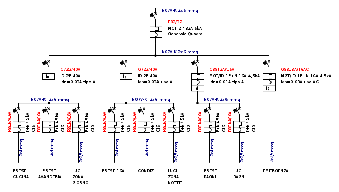

Messaggioda Foto Utenteattilio » 23 dic 2011, 14:04
Esempio di schema d'impianto

Messaggioda Foto UtenteLuky » 23 dic 2011, 14:17
A mio parere hai un ottima selettività; l'unica cosa che farei è; o fare un quadretto dedicato in cucina con i MT separati per gli elettrodomestici e le prese del piano di lavoro oppure se non vuoi mettere il quadretto in cucina fai le linee degli elettrodomestici direttamente dal quadro generale con la penalizzazione di dover fare delle linee più lunghe. ciao

Messaggioda Foto Utenteattilio » 23 dic 2011, 14:33
Bocciato il quadretto in cucina ;-)

Messaggioda Foto UtenteLuky » 23 dic 2011, 14:47
Dipende da frutti che prendi; può darsi che ti costano di più i bipolari dei MT F+N ad uso domestico. Ovviamente se il quadretto non piace non piace.

Messaggioda Foto Utente6367 » 23 dic 2011, 16:54
Molto bene.
L'unica cosa è valutare l'installazione di un SPD, magari in un secondo momento.
Inoltre, a mio avviso, non è essenziale che siano sotto 10 mA le luci del bagno.

Messaggioda Foto Utenteattilio » 23 dic 2011, 18:05
Purtroppo in merito agli SPD ne so molto meno di quanto vorrei. E' un argomento che ho sempre messo da parte aspettando il momento buono.

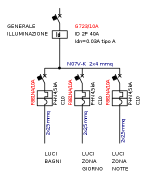

A prima vista, lo schema mi sembra correttamente concepito, anche se, personalmente, avrei previsto in più un differenziale "generale luci"

[9] Re: Ipotesi distribuzione linee appartamento

[10] Re: Ipotesi distribuzione linee appartamento
Messaggioda Foto Utenteelettrodomus » 28 dic 2011, 21:24
Io se possibile, non terrei tutte le luci sotto un unico differenziale; si finirebbe in caso di guasto, di rimanere completamente al buio.
