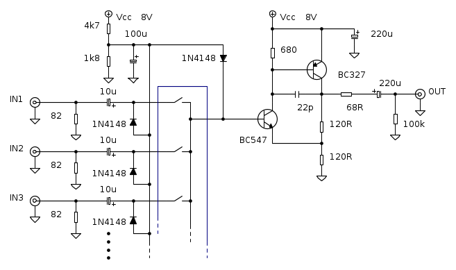

io avrei bisogno di fare un commutatore audio video 5 ingressi e 1 uscita
il tutto tramite le 3 prese rca per canale
il tutto deve funzionare 1 alla volta , in base al canale che seleziono vedo l immagine nella tv
ora io volevo evitare di usare i rele' volevo usare un cd4066 che e in fin dei conti un interruttore
e una cosa che posso fare o non funzionerebbe come interruttore per il segnale video e audio?
prima di entrare alla tv occorre di un amplificare il segnale video?
o vi e qualche integrato facile da reperire che fa questo?

Beh dovresti tenere in conto un paio di cose....
Gli switch elettronici tipo 4066 (o magari 4051 che se non sbaglio è a 8 vie) quando sono ON hanno una resistenza nell'ordine delle centinaia di ohm (dipende dall'alimentazione e dalla "fortuna"). Questo non è senz'altro un problema per i canali audio, la resistenza di ingresso di un tipico sistema audio è nell'ordine delle decine di kohm. Invece la linea video prevede una terminazione a 75 ohm quindi alcune centinaia di ohm in serie attenuerebbero il segnale veramente troppo.
La soluzione è un semplice buffer (un paio di BJT) a valle degli switch, entri ad alta impedenza ed esci a 75 ohm...
La seconda cosa è che la tensione in ingresso agli switch non può scendere sotto il riferimento (massa) ne salire sopra l'alimentazione.
Per assicurarsi di questo si dovrebbe accoppiare i segnali in AC (via condensatori) e riferire a metà alimentazione i segnali da commutare. Anzi, per il video, sarebbe meglio un fissatore dato che il suo valor medio non è fisso....

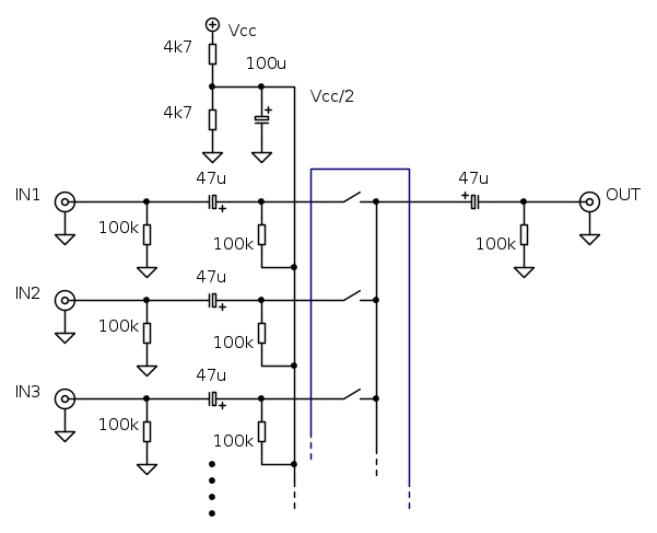

comunque per l'audio avevo in mente qualcosa del genere...
ora sono lesso
il video a seguire
ora sono lesso
il video a seguire

grazie mille dello schema audio,,,quando mi avevi detto che non c'erano problemi per l audio li avrei messi direttamente.....pensa che testa che ho!!!!

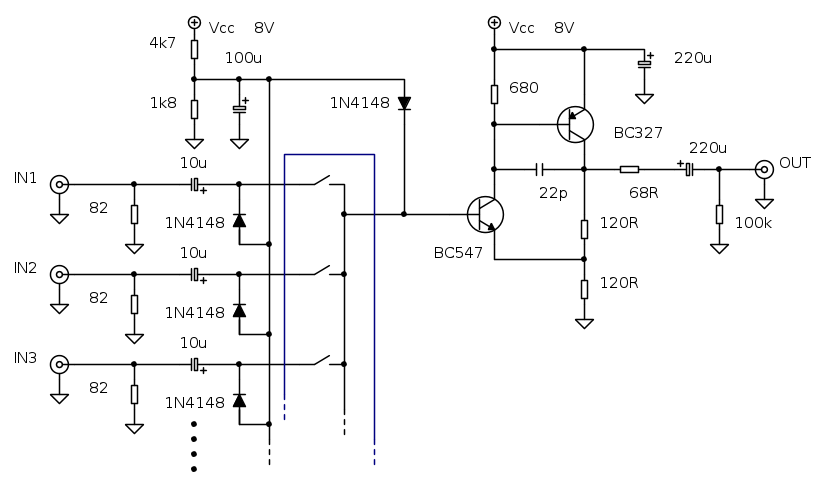

Switch AV II (il ritorno)
ho buttato giù qualcosa
* le R da 82ohm terminano la linea video in arrivo (sarebbe 75ohm....)
* un fissatore per ogni canale polarizza lo switch e assicura di rispettare la polarità del condensatore elettrolitico e evita transitori (sbalzi video eccessivi) alle commutazioni
* il diodo a valle polarizza i BJT anche in caso di selezioni "errate" sullo switch (ancora evita sbalzi)
* buffer a due BJT... non inverte, impedenza di ingresso "alta" grazie alla reazione riportata in serie, impedenza di uscita "bassa" grazie alla presa di reazione parallelo. Data la vigorosa reazione anche se sono due BJT "audio" la banda arriva (elementi parassiti dei condensatori e layout permettendo) oltre i 10 MHz
*Guadagno in tensione 2
* La R 68ohm adatta poi la linea in uscita e guadagno in tensione 0.5
* I condensatori di accoppiamento sono piuttosto "grandi" il video è un segnale con spettro molto esteso (da 25Hz a svariati MHz) ed è perciò un po' "bastardo" da trattare
* L'alimentazione l'ho fissata ad 8V (ci sono sia i 7808 che alimentatorini "da muro" adatti), mi sembra un buon compromesso tra dinamica in tensione e dissipazione a riposo data la resistenza di carico piuttosto bassa ma anche a 12V dovrebbe andare (controlla che il BC327 non scotti troppo e/o alza un po' le R 120ohm)
Per la tensione di controllo potresto davvero passarla per lo switch soltanto ma....
dovresti alimentare a 12V e poi collegare dei pin di IC a connettori così e via, direttamente, mi lascia un po' perplesso.... la prima cosa che va storta ti brucia l'IC e forese neanche solo quello... ci penso un po'....
Il tutto "No warranties"
