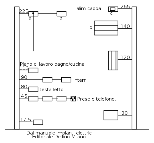

Messaggioda Foto Utentemarconu1980 » 23 feb 2012, 19:31
salve ho una scomessa con un collega elettricista per l' installazione della scatola di derivazione sotto il quadro elettrico,esiste una norma che mi dice l'altezza che deve avere da terra la scatola??? io seguo sempre le altezze della bticino che mi dice, scatola di derivazione ad un altezza di 30 cm da terra, misurata dalla parte centrale della scatola,, quindi da terra nalla parte inferiore della scatola misura 22cm .quindi sono a norma????.mi pare che la norma dice di non scendere sotto i 17,5 cm con prese ecc....
ciao grazie

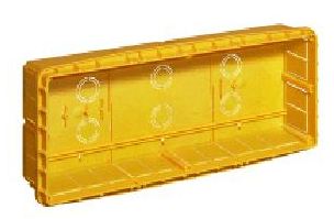

Messaggioda Foto Utentemarconu1980 » 23 feb 2012, 20:10
ciao,scatola di derivazione,, come questa nella foto.........

[8] Re: altezza scatola derivazione ,
Messaggioda Foto UtenteStefanoSunda » 23 feb 2012, 22:36

Messaggioda Foto Utentemarconu1980 » 24 feb 2012, 13:53
siii grazie stefano ,sono uguali a quelli che uso dalla bticino....

[10] Re: altezza scatola derivazione ,
Messaggioda Foto Utenteconsole6 » 27 feb 2012, 20:12
Questo schema non è male, bravo stefano!
Meriti il voto
