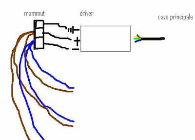

Partiamo dal cavo principale che porta la corrente, il quale è inserito per ogni colore in un mammut (mi sembra si chiami così) nei quali ,in ognuno, sono collegati altri tre fili per ogni colore.
In pratica da un solo cavo che porta corrente ne escono tre.
Ognuno di questi cavi va ad alimentare un portalampada con tubo neon.
Io vorrei sostituire questi tre tubi neon (togliendo ovviamente anche i portalampade) con delle strisce led utilizzando i medesimi cavi di alimentazione.
Se metto il trasformatore a monte (alimentandolo con il cavo principale), collego in uscita i tre positivi insieme nell'alloggio del positivo del trasformatore, i 3 negativi nell'alloggio del negativo e le tre terre, poi collego ognuna delle tre strisce a valle (ovviamente una per ogni cavo) rispettando sempre la polarità (tralasciando la terra che non c'è) faccio un bell'arrosto oppure funziona?

La striscia a led è lunga 5metri ed è formata da tanti gruppetti paralleli di tre led messi in serie. Quindi ogni gruppetto è alimentato a 12V con la giusta resistenza:
Quindi se hai tagliato la striscia a led in tre pezzi da un metro collegale tutte e tre in parallelo mantenendo la configurazione dei tre portalampade come dicevi nel post [1]. Inoltre con il tuo alimentatore da 10A massimi, puoi andare tranquillo, va benissimo cosi. :ok:

Ancora due cose per favore, le strisce led non sono tutte uguali come progettazione? Voglio dire, questa si può collegare così perché è costruita in un certo modo, altre magari no?
Il driver ha due morsettiere in uscita, è meglio usarle entrambe oppure non cambia nulla?
Grazie ancora, appena posso provo :ok:
Ho postato lo schema... so che è molto complesso, ma se vi impegnate a fondo potrete capirlo. :-" :mrgreen: :mrgreen: :mrgreen:
