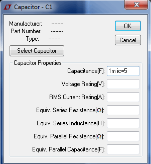

Salve ragazzi, vorrei provare a simulare la scarica di un condensatore in un semplice circuito RC serie (non alimentato) con il software LTspice IV. Tuttavia ho riscontrato un piccolo problema: non so come impostare la condizione iniziale del condensatore, o meglio la carica iniziale di quest'ultimo. Vi ringrazio in anticipo, ciao! :)
[2] Re: Simulazione scarica RC con LTspice IV
Messaggioda Foto UtenteRenzoDF » 27 dic 2012, 18:51
Per impostare la tensione iniziale usa ic= valore iniziale, dopo il valore capacitivo, per esempio, per impostare a 5 volt un condensatore da 1mF

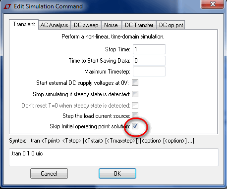

ma ricordati di spuntare "Skip initial operating point solution"

Grazie mille Foto UtenteRenzoDF! Una curiosità: a cosa serve "Skip initial operating point solution"?
5
[4] Re: Simulazione scarica RC con LTspice IV
Messaggioda Foto UtenteRenzoDF » 27 dic 2012, 19:58
OxRock ha scritto: Una curiosità: a cosa serve "Skip initial operating point solution"?
Serve per informare LTspice che non deve andare a calcolarsi il punto di lavoro iniziale ma usare invece le condizioni iniziali indicate.

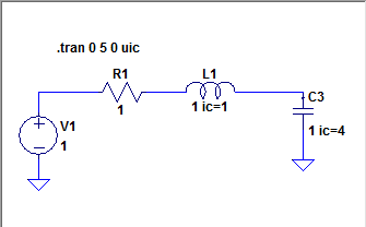

A volte, come in questo caso particolare, può risultare inutile, ma è sempre conveniente specificarlo in quanto in reti più complesse possono esserci dei "problemi" di convergenza; prova, per esempio, a simulare la seguente rete con e senza l'opzione uic attivata
come noterai, con uic attiva la corrente nell'induttore partirà correttamente da 1 ampere come indicato nella ic (initial condition) mentre nel secondo caso, con uic disattivata, LTspice si prenderà la libertà di andare a cambiare la condizione iniziale nell'induttore a -3 ampere ovvero -(4V-1V)/(1Ω) :?
