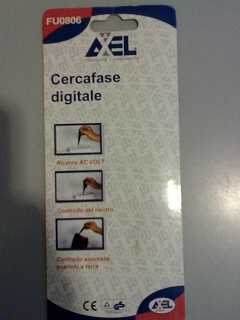

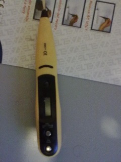

Salve a tutti
oggi ho acquistato un cercafase digitale, di cui allego alcune foto. Ho un dubbio riguardo il tasto inductance break point test: secondo le istruzioni devo tener premuto il tasto, mettere a contatto la punta dello strumento sull'isolamento dell'oggetto, e apparirà il simbolo del "fulmine", il quale sparirà se la linea è anomala.
Vorrei chiedere a voi esperti cosa si intende esattamente per linea anomala.
Grazie in anticipo

Penso si tratti solo di una traduzione un po'... affrettata.
Se vai nel profilo di
mir, nel suo blog trovi un articolo recente sul cercafase "senza contatto".
Questo tipo di attrezzo (strumento è una parola grossa), duro a morire, ha purtroppo dei limiti costruttivi intrinseci.
Non è raro venire tratti in inganno da questo apparecchio. Qualche tempo fa, mi hanno omaggiato un HT20 e per curiosità ho avuto modo di provarlo, con risultati deludenti. Mi andava in rilevazione (led rosso luminoso + cicalino) anche avvicinandolo al cellulare sotto carica! E su un magnetotermico 2P aperto di un centralino domestico con interruttore del contatore 2P aperto!
E' vero che la quasi totalità delle volte il gadget sbaglia a favore della sicurezza, ma visto che poi devi valutare con un multimetro la veridicità del test, tanto vale eliminare il passaggio iniziale ed affidarsi subito al voltmetro.

attilio, anch'io ho avuto esperienze negative con quel tipo di cercafase con cicalino, che ho immediatamente messo da parte (anche a me fra l'altro suonava anche se non c'era niente, e la misurazione comunque non era nemmeno "stabile").
Poi ho scoperto questi cercafase digitali e ho notato che se premo il tasto direct test e metto la punta a contatto con la fase mi segna sempre 220 V, in altri casi come ad esempio neutro mi segna 110, poi niente, insomma non 220..., per cui non posso sbagliarmi sulla misurazione della fase, al contrario del cercafase a lampadina che invece si illumina non necessariamente a contatto con la fase.
Inoltre ho fatto un'altra prova: avevo da parte una vecchia ciabatta priva di messa a terra (qualcuno aveva sostituito il cavo a tre poli con uno bipolare eliminando di fatto la messa a terra...) con delle prese shuko, e ho notato che col cercafase classico (quello con la lampadina per capirsi) toccando la terra si illuminava, e se poi toccavo la terra con un dito e ripetevo la misurazione si illuminava via via meno fino a non accendersi più. Col cercafase digitale stessa cosa solo che anzichè illuminarsi mi segnava da 110 V fino a zero. Se invece la messa a terra è fatta a regola d'arte se metto il cercafase in direct test mi segna zero.
Continuo a non capire cosa significa quel tasto inductance break point test...

Presumo che abbiano sostituito la lampadina classica con un piccolo LCD, con qualche integrato poi fanno quel giochino di "countdown voltmetrico", ma ipotizzo che i valori restituiti dal cercafase (220- 110 V) siano "preconfezionati".
Comunque sarei un bugiardo a dire che non utilizzo il rilevatore di tensione senza contatto dell' HT precedentemente menzionato, infatti sfrutto molto la sua lampada bianca a led e la sua punta arrotondata come pennino quando uso la parte touch screen del mio telefonino.
In ogni caso, non ho mai ritenuto affidabili tali dispositivi, indipendentemente dal contesto in cui mi trovi ad operare, per questo motivo mi astengo dal loro utilizzo... tradizionale

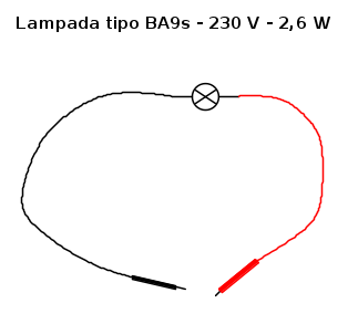

L' unico cercafase che ogni tanto ho utilizzato è questo:
