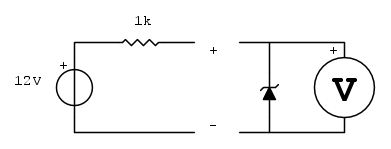

Hai un'idea di quali siano circa i valori estremi degli zener? perché supponendo siano compresi nell'intervallo 2-11V e disponendo di un alimentatore da 12V (situazione comune) puoi utilizzare un circuito del genere:
dove a destra è indicato il multimetro impostato per misure di tensione.
Ovviamente permette deduzioni piuttosto spannometriche, ma è più che sufficiente per avere un'idea del valore in gioco.
