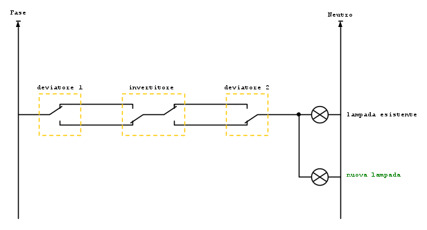

Ciao Ragazzi, ho bisogno di un piccolo aiuto. Attualmente ho 1 invertitore e due deviatori che accendono un punto luce. Dato che sto cambiando la disposizione delle lampade , devo aggiungere una lampada, quindi dovrò accendere 2 lampade da 3 punti luce. Potete mandarmi o spiegarmi il circuito elettrico? Sarebbe meglio disegnato almeno lo applico correttamente. Grazie mille.

Metti in parallelo i conduttori della lampada nuova con quella vecchia, segui l'impianto, la lampada esistente ha un conduttore che va a collegarsi a uno dei deviatori e l'altro al neutro (che dovrebbe essere di color blu).
Con la nuova lampada esegui lo stesso collegamento

Ciao Attilio ti ringrazio, quindi sostanzialmente dal deviatore da cui partono i due fili che vanno alla lampada esistente di ora, faccio partire altri 2 fili , uno per la fase e uno per il neutro che vanno alla nuova lampada? E' cosi corretto? quindi ho bisogno di solo 2 cavi aggiuntivi

Messaggioda Foto Utentegabrisav » 11 set 2016, 16:00
Attilio, nello schema per disegnare l'invertitore hai usato due deviatori ? perché io non ho trovato l'invertitore nelle librerie

Messaggioda Foto Utenteattilio » 11 set 2016, 17:41
no, l'ho disegnato a mano ma ovviamente non è quello il simbolo, perché se guardi bene così come è disegnato non funziona per niente! :mrgreen:

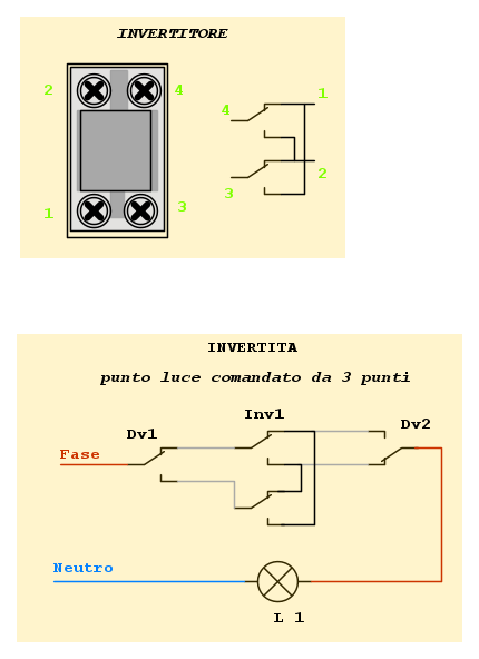

Messaggioda Foto UtenteStefanoSunda » 11 set 2016, 18:30
L'invertitore si può disegnare anche così. Saluti.

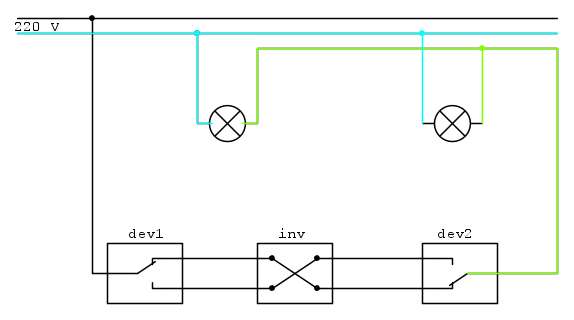

Messaggioda Foto Utentemir » 12 set 2016, 12:27
Forse così va meglio..

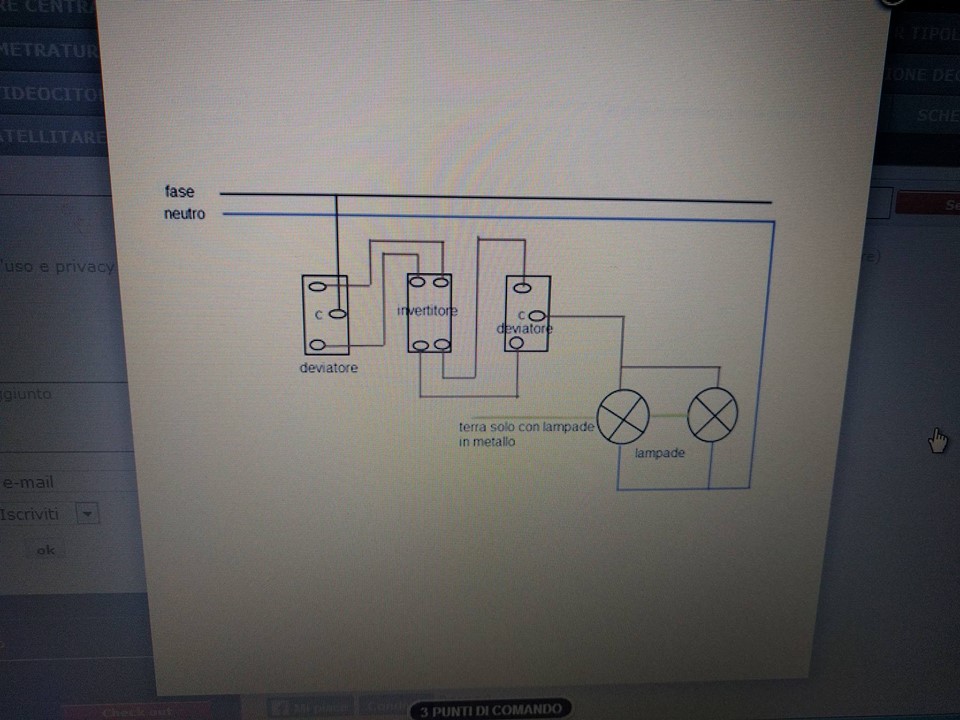

Messaggioda Foto UtenteAltorn » 14 set 2016, 21:56
Ciao, questo che ho allegato è corretto?
