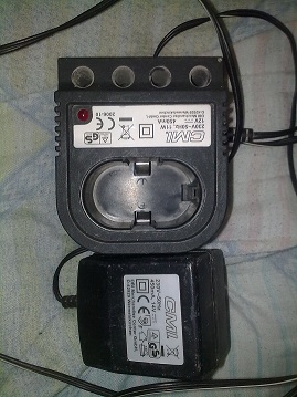

Specifico meglio, forse ho usato dei termini sbagliati, tipo "trapano" io lo usavo anche come tale :lol:
è un avvitatore in termini corretti:
foto carica batterie.jpg (49.82 KiB) Osservato 4991 volte
per quanto riguarda i W richiesti, non ho trovato assolutamente nulla.
mi consigli dunque di rimanere su quello che mi hai mostrato?

Messaggioda Foto Utentemarco438 » 13 feb 2012, 20:21
Si, il mio consiglio e' quello di orientarsi su qualcosa del genere; l'autocostruzione sarebbe senza dubbio molto piu' onerosa.

[16] Re: Trapano a batteria
Messaggioda Foto Utentemarco438 » 14 feb 2012, 9:41
L'alimentatore della foto e' in tecnologia switching; l'autocostruzione e' particolarmente ostica dal punto di vista tecnico e richiede attrezzature particolari. Si dovrebbe quindi optare per un lineare ma, la spesa relativa, sarebbe decisamente superiore; per semplificare, con quei soldi non ci compri nemmeno mezzo trasformatore, poi ci sono gli altri componenti..........
