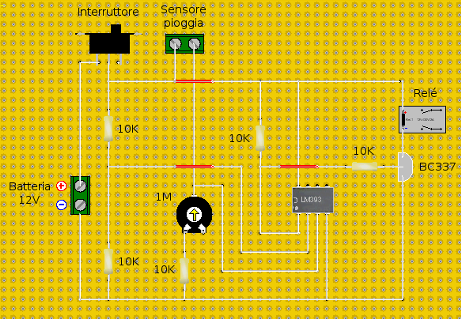

Messaggioda Foto Utentedavidde » 18 giu 2010, 11:00
Eclisse, ci prendi per sfinimento :) .
Oggi ho del tempo e sono riuscito a trovare un programma per lo sbroglio su basetta millefori. Ti ho disegnato il circuito che dovrai riprodurre esattamente sulla tua scheda:
Sbroglio circuito su millefori.png (175.08 KiB) Osservato 1994 volte
Considera che in grigio sono disegnati i fili che realizzeranno le connessioni mentre in rosso sono i ponticelli. I ponticelli devono essere isolati rispetto al filo che gli passa sotto (cioè quello grigio).
Riparti da zero e realizza quanto disegnato. Cambia tassativamente l' LM393 (ricordati lo zoccolo) e il BC337 e trova una fonte di alimentazione a 12V non a 18V.
Infine considera che nel disegno sono stato molto largo nelle spaziature tra i componenti. Tu puoi ridurre parecchio per rimpicciolire il circuito a patto che rispetti esattamente i collegamenti disegnati.
Ricorda che devi montare il relé Finder 55.34.9.012.094 cioè l' ultimo che hai preso, quello che integra diodo di ricircolo e diodo led.
Se hai dei dubbi, prima di iniziare, chiedi pure. Poi quando hai finito passiamo alla misura delle tensioni ai nodi importanti.

Messaggioda Foto Utenteeclisse » 18 giu 2010, 14:22
ciao :D hò già tutti i componenti pronti e ora eseguirò lo schema così come me l' hai fatto tu, volevo dirti che tra quello che stavo facendo adesso e questo cambiava solo l'attacco del sensore cioè il primo filo l'avevo attaccato dove tu hai messo il secondo e il secondo filo tra il tuo secondo filo e il trimmer forse è per quello che non andava bene, oppure erano le saldature.
quando hò finito ti faccio sapere.grazie ciao :D
