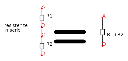

Prendiamo un generico bipolo, cioè un componente in collegamento con il resto del circuito attraverso due soli morsetti, come ad esempio un resistore, un led, un diodo, un condensatore o un induttore (come controesempio un transistor ha tre morsetti quindi non è un bipolo).
Due bipoli sono in serie tra loro se uno e uno solo dei puntini rossi di uno è collegato con uno e uno solo dei puntini rossi dell'altro e in questo collegamento non è collegato nessun altro bipolo.
Esempio serie:
Esempio di non serie, in quando il collegamento tra un solo puntino di uno e un solo puntino dell'altro c'è, ma sono collegati nello stesso punto anche a un terzo.
Nella serie di due bipoli la corrente che scorre nei due bipoli è la stessa.
Nel caso specifico in cui due resistenze sono in serie, si può ridurle a un unica resistenza equivalente, nel senso che il resto del circuito non si accorgerà di questo cambio.

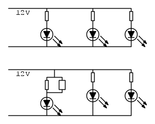

Messaggioda Foto UtenteAntarion » 21 giu 2012, 14:25
ottima spiegazione Matteo, sta volta è stato al massimo della chiarezza e forse ho capito!
IN pratica vediamo con questo grafico:
Nel primo disegno abbiamo 3 serie di resistenza-led! e ogni serie è in parallelo!
NEL secondo disegno abbiamo sempre le tre serie messe in parallelo, ma nella prima anzichè usare una resistenza, utilizzando la formula dei reciproci, posso mettere due resistenze e il risultato non cambia.
Ovviamente a livello teorico, in pratica non avrebbe utilità fare il secondo!
SE non ho sbagliato dovrei finalmente avere capito...se ho sbagliato spiegatemi dove :)!
TRANQUILLO matteo accetto qualsiasi critica, sono alle super basi e quindi vi ringrazio infinitamente per le risposte e per le delucidazioni, qualsiasi critica è ben accettata ;)!
Foto UtenteAntarion
15 2
Messaggi: 59
Iscritto il: 28 mag 2012, 23:09
[39] Re: kit da fare
Messaggioda Foto UtentematteoDL » 21 giu 2012, 15:16
Perfetto mi sembra che tu abbia capito tutto! :ok:
Unica osservazione: in realtà può capitare che si usi mettere due resistenze in parallelo anziché una sola (come nel tuo esempio) siccome i valori delle resistenze in commercio sono solo alcuni dei tanti possibili.
Inoltre può capitare (questo più che altro) che io non abbia a disposizione tutti i valori.
Se voglio ottenere una resistenza da 500 ohm e non ne ho, ma ho a disposizione alcuni valori superiori, posso ad esempio mettere in parallelo due da 1000 ohm ed ho risolto il problema.
Nota anche che nell'esempio precedente ho ridotto la potenza dissipata su ogni singolo resistore della metà, cosa che torna utile considerando che tra i parametri dei resistori c'è sempre da considerare la massima potenza dissipabile(quelle comuni che hai usato anche tu sono da 1/4 di watt).
Stesso discorso sulle potenze, vale naturalmente anche per le serie di resistenze.
Felice di esserti stato d'aiuto. :D
