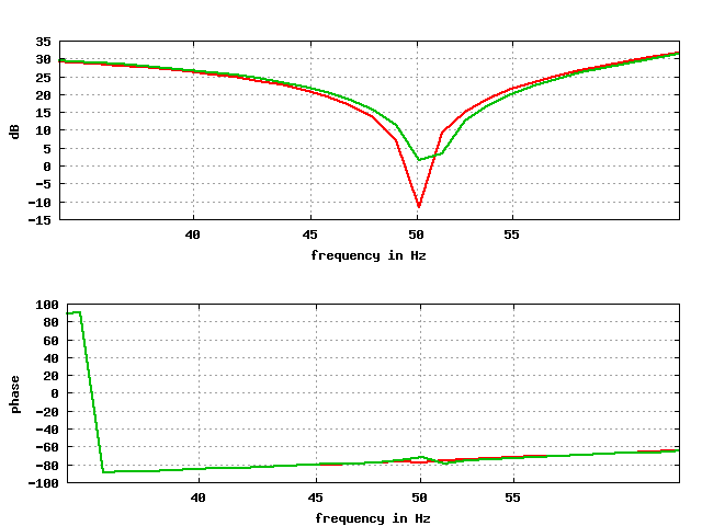

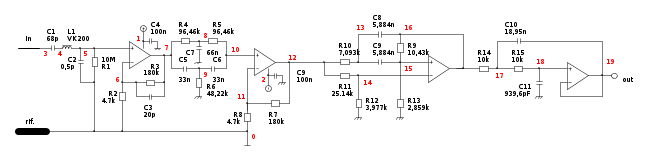

Facciamo una prima analisi del circuito. Mi sono interessato in particolare all'analisi AC, che viene fatta calcolando il punto di lavoro del circuito, linearizzando i componenti attorno al punto di lavoro e poi risolvendo il circuito linearizzato nel dominio della frequenza. Si tratta quindi di una simulazione che non può dare conto di effetti di saturazione o non lineari e che quindi non è adatta a studiare cose tipo la distorsione armonica, mentre è perfetta per determinare la banda passante di un circuito quando tutto funziona bene.
Ho introdotto dapprima i valori mostrati nel circuito sopra per vedere se avevo fatto i calcoli corretti, in particolare per essere sicuro che il filtro notch filtrasse effettivamente a 50 Hz.
Ho in un secondo tempo rifatto i conti utilizzando valori di resistenze standard all'1%, per essere sicuro che questa soluzione fosse effettivamente praticabile. Per i condensatori, quello da 66nF si potrà realizzare con un parallelo tra due condensatori di 33nF:
La figura qui di seguito mostra, in rosso, la simulazione effettuata con il filtro notch originale ed in verde, con il filtro realizzato con valori standard:
Risultati analisi AC
Si vede come il fatto di aver rotto leggermente la simmetria del circuito faccia sì che il filtro notch intervenga su una frequenza leggermente diversa ed abbia un pozzo meno "profondo" di quello con i componenti più ideali. Non credo che la cosa sia un problema nell'utilizzazione pratica, perché l'attenuazione resta più che buona a 50 Hz:
Risultati analisi AC, zoom attorno a 50 Hz
Tra l'altro, la profondità del filtro con i valori "teorici" non è infinita, perché ho riportato i valori con quattro cifre significative.
Ma non è il caso di spaccare il capello in quattro. :ok:

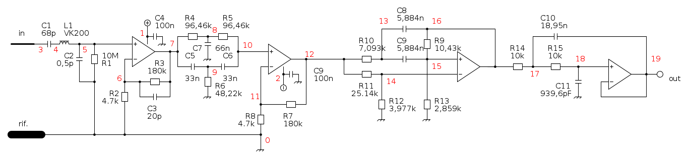

Messaggioda Foto UtenteDarwinNE » 26 giu 2011, 16:02
Dato che avete proposto circuiti con quattro operazionali, non voglio essere da meno :cool:
Supponiamo che la nostra amica voglia campionare ad 8 bit intorno ai 20 kHz come frequenza di campionamento. Se tolleriamo un errore di un bit meno significativo per l'aliasing, vuole dire che il nostro filtro passa basso non basta e che bisogna fare qualcosa di più selettivo.
Questo è quanto ho messo a punto, aggiungendo un filtro ellittico CC 04 08 31 all'uscita del circuito precedente. Alcuni valori sono stati ritoccati (ed ho spostato di posto il condensatore C8).
Il codice per lanciare una simulazione AC con Spice3f5 è il seguente:

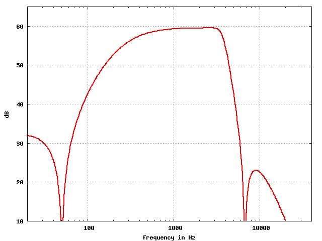

Ed i risultati sono questi:
Amplificatore + filtro ellittico CC 04 08 31 1
Attorno alla banda passante:
Zoom attorno alla banda passante
Si nota una buona selettività del filtro, ma il comportamento della fase è più tormentato nelle vicinanze della frequenza di taglio.
Lascio a voi vedere come si comporta il filtro utilizzando componenti standard all'1% e verificare che non sia troppo sensibile alle tolleranze.
Volendo, si potrebbe fare a meno del filtro notch, mettendo una coppia di zeri a 50Hz in una seconda cellula di Friend, ma in versione notch/passa alto invece che la Sallen/Key. Ho paura però che il circuito inzi a diventare un po' critico...
Mi dite cosa ne pensate?
