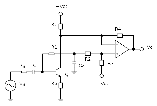

Ciao a tutti, sto preparando l'esame di fondamenti di elettronica e sono incappato in questo esercizio che non riesco a risolvere. Potreste darmi una mano?
Grazie a tutti in anticipo.
L'esercizio è il seguente:
Immagine

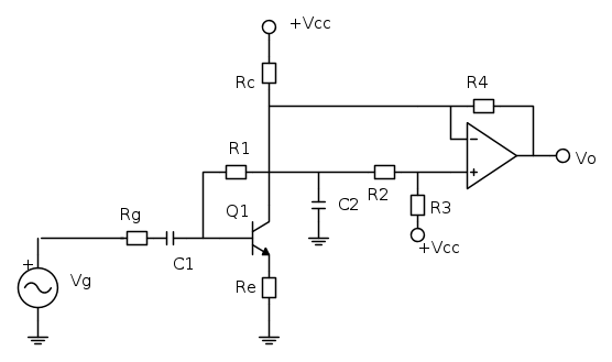

Mi scuso se non ho usato FidoCadJ :-) . Ecco lo schema.
Per quanto riguarda la mia parziale soluzione, ho evitato di scriverla nel post precedente perché sono riuscito solamente a trovare le correnti di base ed emettitore usando le formule del BJT, ma da qui putroppo non mi schiodo.
I dati del problema sono i seguenti:
[unparseable or potentially dangerous latex formula]
Devo trovare R_E e R_C

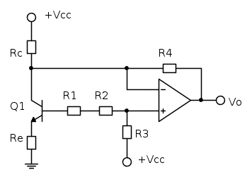

Se sei in regime statico puoi eliminare le due capacità, il generatore Vg ed Rg.
Se hai già trovato la corrente di base, dovresti poter calcolare la c.d.t. su R1+R2... e da lì ti salta fuori tutto il resto. :D

Messaggioda Foto UtenteTardoFreak » 5 feb 2011, 0:03
Ma che ca...pperigna di circuito e' questo? :shock: :shock: :shock:
E' sbagliatissimo! Ha una reazione positiva!
Edit: visto adesso. Hai invertito gli ingressi dell' operazionale! "[#]"

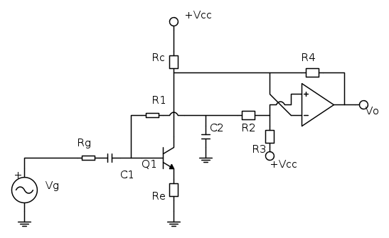

Messaggioda Foto Utentegiro88 » 5 feb 2011, 0:22
TardoFreak ha scritto:Ma che ca...pperigna di circuito e' questo? :shock: :shock: :shock:
Perdonatemi, ho copiato tutto come nell'immagine ma non mi ero accorto di aver invertito gli ingressi. Ora dovrebbe essere corretto. :mrgreen:

Messaggioda Foto UtenteTardoFreak » 5 feb 2011, 0:32
Fondamenti di elettronica, regola numero 1: disegnare bene i circuiti -:-

Messaggioda quenci » 5 feb 2011, 0:35
... e possibilmente usare lo stesso simbolo per tutti i resistori ... ;-) :mrgreen:

Messaggioda Foto UtenteRenzoDF » 5 feb 2011, 0:39
Con "S" specchi il modello ... e non mi usare quei cavallotti "all'americana", due conduttori che si intersecano NON sono collegati !
