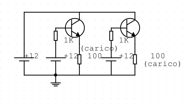

Buona Sera a tutti,
ho acquistato una centralina per il presepe per Led e funziona correttamente ma purtroppo le uscite non hanno corrente sufficiente per le barre Led che che ho montato gia' nel presepe. Le uscite variano a seconda del ciclo giorno notte da 0 a 12 volt e i Led sono gia' provvisti di resistenza adatta per questa tensione. Mi servirebbe un circuito da applicare alle uscite per "potenziare" solamente la corrente di uscita dalla centralina restando a 12 volt max l'uscita (variabile in funzione della tensione in ingresso)

Se le cose stanno veramente come le hai descritte
(ripetere un valore di tensione con corrente maggiorata)
dovrebbe bastare un transistor (es, 2N2222A) in
configurazione emitter-follower.
Non avendo però certezza di come agiscono le uscite
della centralina, non si può però garantire che funzioni.
(ma si può provare)

Grazie,
c'e' anche qualche schema elettrico tipo ? Purtroppo non ho la competenza per progettare il circuito ma vorrei riuscire (per i bimbi) a rendere il presepe umano per natale...

Il principio è questo:
Una tensione con alta resistenza interna (qui 1K)
non può alimentare direttamente un carico a bassa
resistenza (qui 100 ohm), ma è possibile attraverso
un transistor in configurazione emitter-follower-

La ringrazio davvero e ne approfitto per farLe i complimenti per la pazienza .. Avevo gia' letto dei suoi post e non credevo di ricevere risposta da Lei e in cosi' poco tempo.
Devo comunque una spiegazione: il presepe con i Led risale al 2010 e avevo collegato una board K8055 della Welleman (tipo Arduino) al Mac (gestita con mio codice AppleScript) e avevo interposto tra le uscite PWM e le barre Led un circuito trovato on line che utilizzava i TP 120....
Mi ero ripromesso di modificare la logica perche', anche se funzionava, il controllo era a scatti.
Quest'anno volevo evitare di saldare o riprogrammare e ho acquistato la FRIALDAY risultata pero' insufficiente per l'alimentazione.
Mentre aspettavo una risposta ho ricontrollato lo schema del circuitino di potenza che avevo fatto e la modifica riguardava l'ingresso per accettare i 12 volt (al posto del +5) ... credo...
Quindi provero' a verificare se funziona con lo stesso circuito, simile a quello che mi ha postato.
Grazie ancora.

Buon Pomeriggio,
il circuito su un canale funziona ma purtroppo, se collego anche il secondo, non modula piu' e resta al massimo della tensione.
Allego il circuito modificato per i due canali: cosa sbaglio?
Teoricamente posso "tenermi" il canale giorno (luce bianca) variabile e sarebbe gia' un buon passo ma mi servirebbe potenziare anche il canale azzurro.

Chiedo scusa per l'allegato ecco quello visibile

Il circuito è un "amplificatore di corrente" (la tensione sul carico
è praticamente la stessa applicata alla base, salvo la caduta di
ca. 0.6V, fra base ed emettitore), dunque ogni transistor
dovrebbe essere indipendente.
Sicuro di non aver commesso errori nella realizzazione?
(cioè staccando il primo, il secondo funziona?)
