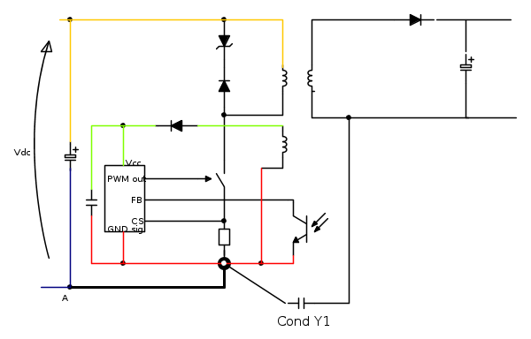

Ciao.
Avrei un dubbio su come è meglio comportarsi per una migliore gestione delle EMI in campo power supply.
Diciamo che il discorso potrebbe essere generale ma faccio che per ora mi riferisco ad un Flyback.
Nello schema seguente ho disegnato solo i blocchi che potrebbero interessare per la questione.
Non c'è il secondario, quindi il blocco di uscita (per ora).
Non ho segnato la Rstart, ma considero solo la alimentazione del controllore PWM tramite avvogimento ausiliario al lato primario.
Quello che faccio normalmente è:
Considero due masse: una di "segnale" (rossa nello schema) cioè il riferimento del controllore PWM sulla quale sono riferiti la sua autoalimentazione, i vari segnali soft start, feedback ...
Una di potenza (blu nello schema), quella a cui è connesso il condensatore di bulk in ingresso, e il ritorno del percorso della corrente che carica l'induttore principale.
Poi queste due masse le unisco in un solo punto (vedi punto A).
Cerco di tenere la spira della corrente principale più piccola possibile e cerco di tenere le piste che realizzano il ramo della induttanza-switch-rsense con induttanza parassita più piccola possibile (quindi corte e larghe).
Ecco qui lo schema:

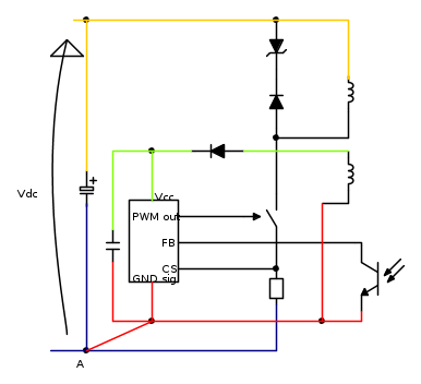

Primo dubbio.
R sense è meglio collegarla come nello schema sopra o connetterla alla massa di segnale?
Cioè cosi:

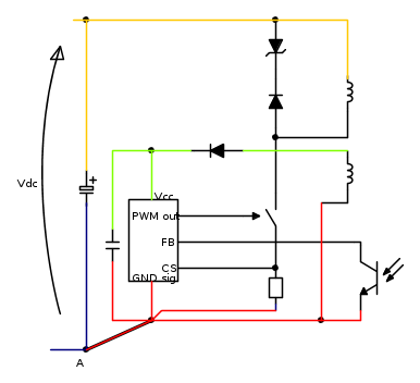

Solo che cosi vado a "sporcare" per un tratto la massa di segnale (vedi nero).

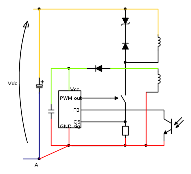

O forse è meglio cosi:
E cosi "sporco" il tratto che ho ingrossato in nero...

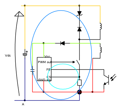

[3] Re: EMC per SMPS
La terza soluzione puo` andare bene, anche se la disegnerei in questo modo
Il riferimento di potenza e di segnale collegati insieme in un solo punto, e niente piste vicine parallele.
Poi ho indicato due ellissi con le aree da minimizzare. Una e` la maglia di gate del transistore, dato che in questa maglia circola una corrente impulsiva di 1A o giu` di li`, e l'altra e` il "maglione" della corrente di ingresso.
Se hai un layer in piu` puoi fare due piani di riferimento separati, collegati insieme solo sul negativo dell'integrato. Un piano metallico sotto le tracce che portano correnti impulsive ne minimizza l'induttanza perche' la corrente di ritorno scorre nel piano metallico direttamente sotto la traccia.

Ora, qualche domanda: E' una stupidata o no fare il ritorno attraverso i vias e non con delle piste sullo stesso layer? Cioè: se avessi lo spazio per tirare tutte le piste su uno stesso layer e poi comunque sotto gestisco i piani come descritto sopra, è uno "spreco"? Cioè non ha senso perché comunque la corrente se ne torna dalla strada più breve?
Come dicevo al mio primo post, avrei altri dubbi sulla gestione EMC per SMPS. In particolare questa:
Il condensatore Y1 che si mette a cavallo tra la massa sotto rete e la massa isolata cioè questo:
E' giusto connetterlo come l'ho disegnato? O forse meglio metterlo alla massa di segnale? O ancora al - del ponte?
In verità ho anche visto che qualcuno lo mette tra la massa isolata e il POSITIVO del bus dc non isolato... mah...
Forse perché non ho ancora ben capito come agisca su EMC quel condensatore... Lavora più sui disturbi differenziali o di modo comune?
Stefano

[5] Re: EMC per SMPS
Y1 e` solo per il modo comune, mettilo sul riferimento della potenza. Si puo` anche mettere sul positivo dell'ingresso, dipende da come sono avvolti gli avvolgimenti del "trasformatore", o anche prenderlo dal positivo dell'uscita, questo non fa tanta differenza.
