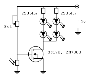

una cosa tipo questa: Immagine
POTETE DIRMI COME MODIFICARE LA RESISTENZA PER POTER PILOTARE IL TRANSISTOR E FAR ACCENDERE 4 LED CHE ASSORBONO 25ma l'uno con una tensione da 12v?
che transistor devo prendere?

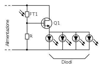

Messaggioda Foto Utentemarco438 » 1 feb 2012, 18:24
Nell'altro thread analogo, ho messo un link con due schemi che potrebbero fare al caso tuo; lo hai letto?

Messaggioda Foto UtenteOberoN » 1 feb 2012, 19:02
In linea di massima potrebbe essere così:

[8] Re: Aiuto luce con 4 LED
Messaggioda Foto UtenteIsidoroKZ » 1 feb 2012, 20:12
Questo potrebbe essere uno schema che fa al caso tuo. Il valore del potenziometro dipende dalla fotoresistenza che usi.
[9] Re: Crepuscolare per lampada con 4 LED blu
Messaggioda Foto UtenteCox » 1 feb 2012, 20:28
con questo tipo di transistor non serve limitare la corrente di pilotaggio ?

[10] Re: Crepuscolare per lampada con 4 LED blu
Messaggioda Foto Utenteslash1986 » 1 feb 2012, 20:33
Ringrazio tutti per l'aiuto, e per gli schemi che mi avete postato.
proverò l'ultimo circuito.
quale fotoresistenza mi consigliate di usare e quale potenziometro. un trimmer va bene uguale?
