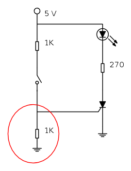

Salve ragazzi, avrei bisogno di verificare il funzionamento del componente in oggetto. Ho provato a realizzare un paio di circuiti prendendo spunto da quello presente in datasheet ma (a meno di un malfunzionamento dell'scr stesso) ho sempre avuto esito negativo con scr in conduzione anche senza agire sul gate.
Potete aiutarmi a capire dove sbaglio?
Questo è uno degli schemi con cui ho lavorato, adattato da uno trovato in rete.

dato che l'alimentazione è in corrente continua una volta chiuso l'interruttore per il comando del gate il componente non apre più il circuito.

Romeo ha scritto:dato che l'alimentazione è in corrente continua una volta chiuso l'interruttore per il comando del gate il componente non apre più il circuito.
Il fatto è che io anche non chiudendo l'interruttore ottengo una situazione di conduzione....

SCR è in corto circuito in quanto non funziona la porta di chiusura (gate)

E' probabile che Foto UtenteRomeo abbia ragione e l'SCR in corto ma...
visto che si tratta di un SCR di piccolissima potenza e con un gate molto sensibile c'è anche la possibilità che il dv/dt del transitorio di accensione (quando colleghi l'alimentazione) tramite le capacità interne dell'SCR (Cag) sia in grado di dare una Ig sufficiente ad accendere l'SCR.
Oppure è anche possibile che lo stesso filo di collegamento tra G e interruttore raccolga in giro disturbi a sufficienza per innescare l'SCR...

Dunque componente fritto? In tal caso quali sarebbero i valori che devo tenere in considerazione per poterlo sostituire con uno equivalente?

carloc ha scritto:E' probabile che Foto UtenteRomeo abbia ragione e l'SCR in corto ma...
In breve io proverei così per sicurezza..
Scusami non avevo visto tua risposta. Effettuerò la prova. In questo caso la resistenza da 1K collegata a +Vcc non è superflua? O ha la funzione di limitare la corrente verso il gate? Grazie
